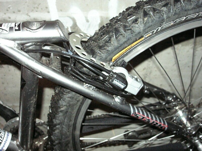

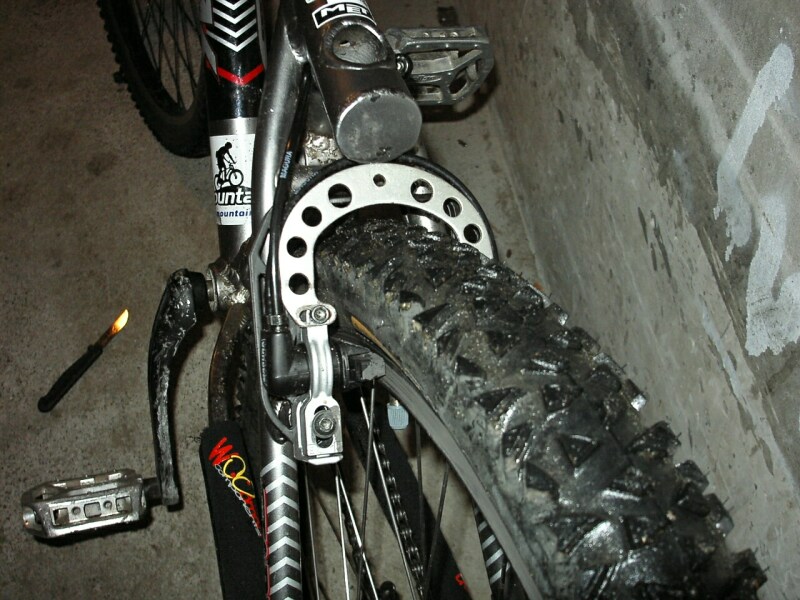

Купил я магуру 2005го года, поставил, нихера не тормозит Спереди крепления старые, под 4 болта, бустер туда не лез, ну я его и поставил назад, получилось 2 бустера сзади. Всё-равно тормозило херово, как деор-вибрейк. Купил у кента стандартный маговский бустер 2004го года- цеплять стало зверски... Так-что при покупке 2005ой магуры надо сразу запасаться бустерами от ранних моделей......

Сделай фотку бустера 2005

Что-то я не понял фокуса... Старк ? Старк! Херетик 04 ? 04! А откуда там тогда крепление под 4 болта?

Ни фига у него не четырёхболтовое крепление! Поэтому и хреново тормозится , магуру просто распирает на этих двух болтах. Но это ИМХО

скорее всего дело было не в бустере а в его установке...

4болта у меня спереди на вилке, сзади 2. Фотка бустера выше- 2005 бустеры ставятся под магуру, на раму. mа надо чтоб бустер стоял сверху, тогда будет тормозить. Боостер 2005 вообсче как веревка/

Я сначала не заметил эти бустера, пока Арсен не указа на них.
Гавно, а не бустера.
