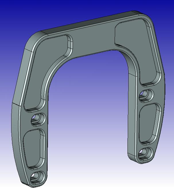

У кого есть чертеж бустера виложыте плз.
У меня колеса на 26"
Заранее спасибо, буду очень благодарен.

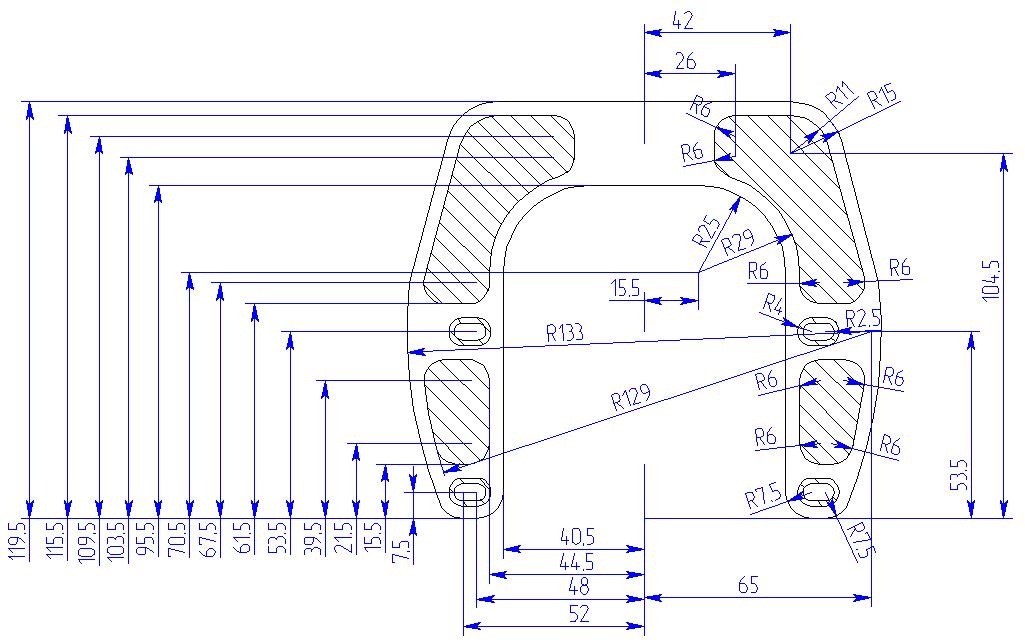

тебе на вии??
Непрочитано 19.02.2005, 17:42   # 3
Аватар для Rfdey
Регистрация: 28.01.2004
Сообщений: 277
Rfdey вне форума
держи

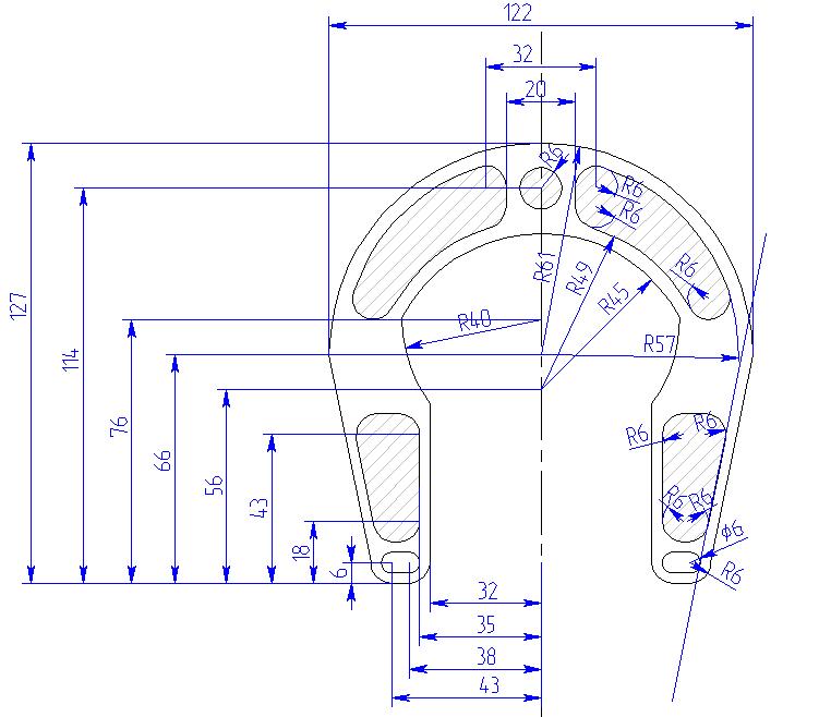

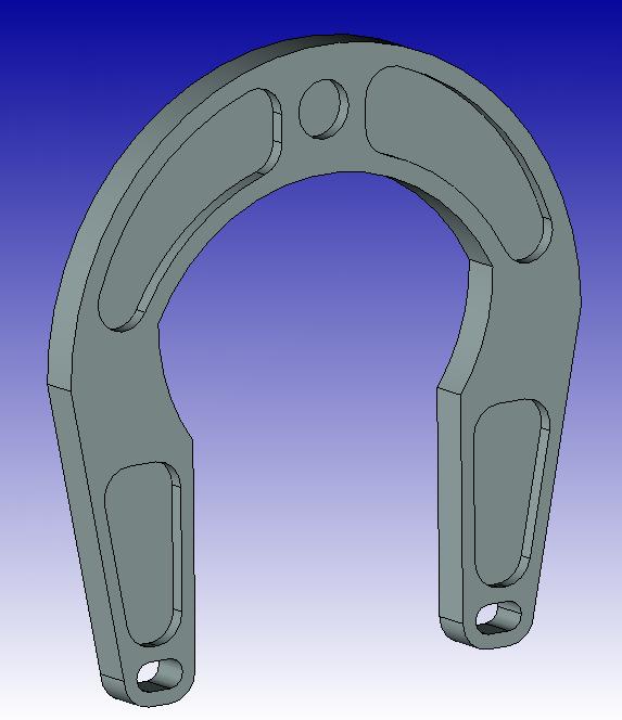

Rfday, а под 4 болта кинуть можешь? только чертеж буду оч признателен

под 4 есть только копия Эхо (почти)

дык мне фсеравно я его просто как надо покрашу и будет куль а копия - не копия - пох пости скорее плз!

держи!
to All: прожу, чтоб эти чертежи дальше форума не ушли!

огромное человеческое такое спасибо i give U a word, so now when U got it u got my ass n balls

Сообщение от Rfdey
держи!
не хватает 1 проекции. например, непонятна, какая толщина у обоих бустеров, на сколько углубления (для уменьшения веса) делаются. ещё немаловажная деталь - видно, что у бустера для маги в месте крепления, есть канавка для шляпки (???) болтов , и опять непонятно, на какой она глубине.
а вообще спасибо за чертежи
из какого материала эти бустеры делаются? желательно марку и инфу по методу обработки.

расчитывалось на 10мм бустер, углубления 5мм

Drew вне форума
чуть меньше 5ти мм тк они вроде с обеих сторон делаются хотя я не уверен...

с одной!... в данном случаи точно с одной!

углубления на 5мм с одной стороны. Толщина 10мм.
Вопрос по материалам - это не ко мне. По обработке тоже - не я же их произвожу.

Я делал бустер из дюрали д16т толщина 6мм. +дриллинг по всему бустеру вес 180г. Ваще не гнется!!
