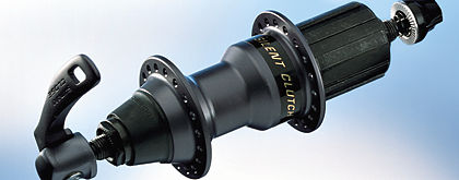

По умолчанию что такое роллерная втулка?
У меня втулка уже почти убилась... Да и пора ей (Атом) уже 5 месяцев на ходу
На форуме часто вижу что покупают shimanp lx. Пришел в маг там висит "золотая" такая, и стоит 1200. Я вот не знаю роллерная она или нет, говорят что кроскантрийная итд...
какую модель мне брать? и что такое роллерная втулка?

Тебе нужна втулка Shimano LX Silent Clutch.

а вот так она выглядит

Обязательно с одной стороны будет утолщение. (см. на рис. выше)
Смотри не возьми LX с собачками, она как раз без утолщения

в этой втулке роликовый запирающий механизм...
то есть там не собачки а ролики...сорвать ее сложнее чем обычную
но все же можно...

а кто-нибудь может рассказть механизм работы роллерной втулки? или ссылочку на картинки?

чё то по-моему гон всё это... рбшный механизм и шимановский соовсем не похожи......

Вот вот
у РБ и Ролеерок принцип работы разный
если у тебя есть старая втулка от дорожного велосипеда, то разбери ее в ней есть 5 роликов они при повороте звезды начинают разжирмать внутренную поверхность втулки (у ЛХ они разжимают барабан) и засчет этого производится передача куртящего момента, ролики установлены на такойже детали как и у РБ только по проще там нет углубнений просто у ролеерок она только колинит а при свободном ходе ролики скатываютя вниз этого клина нет и пружины а внутренная поверхность барабана гладкая

чтото странно 555 гр мож мне весы повыбрасывать свои а то мой показывали 750
а LX не срывают в них барабоны трескаются я снес уже 4 за 1.5 года
вобшем чем звезда ближе к основанюю баробано тем срок служюы дольше и если поставишь с 2-х сторон звезду зажми алюминевыми проставочными кольцами так нагрузка на баробан уменьшится
а внутрение строение LX ет пластиковый барабанчик с ячейками причем роль пружинок выполняют лепестки с одной стороны етого баробана при минусовых температурах начинаются глюки так как пластик замерзает и не работает
