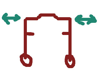

АХТУНГ ВСЕМ!!!
Найден баг в новом креплении. Поставил я ее как на инструкции и все такое (по фото видно моим) и тут я понял, что Магуровцы прогадали. Если посмотреть с точки зрения геометрии, по крепление напоминает собой трапецию, а следовательно, поскольку закреплено только 2 вершнины, то остальные две могут двигаться! (см. картинку).
Как я ни старался затягивать болты, всеравно даже руками можно поворачивать бочки относительно болтов Вии. А при нажатии ручки, они и сами могут "уехать".
Не долго думая, я взял у друга крепления от старой магуры под 2 болта и поставил их за 5 минут.
