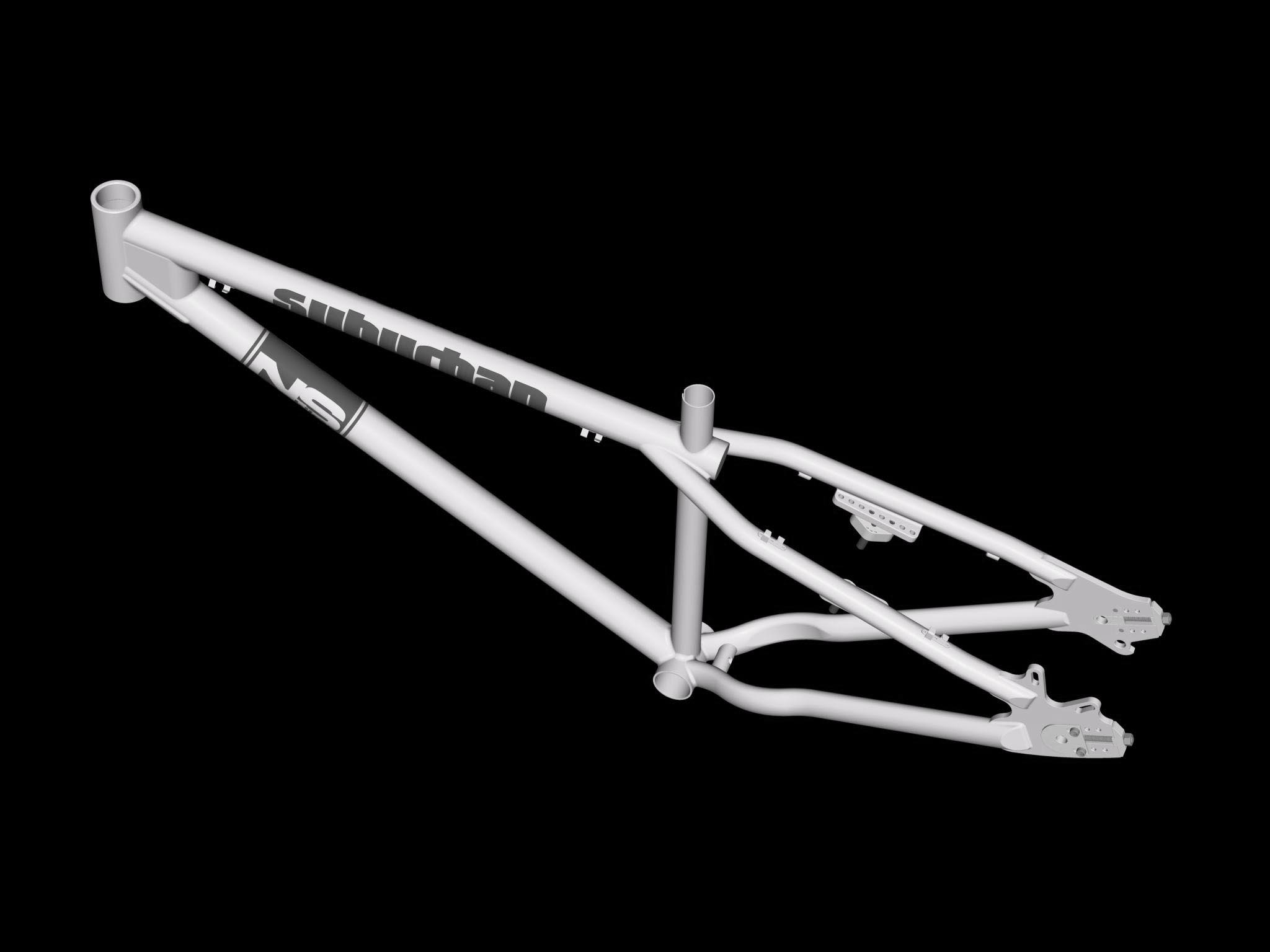

Меня интересует SUBURBAN. Ваши комментарии:

Народ, а на таких рамах с большой ростовкой вообще удобно триалить?!

Эм... А куда колесо вставлять? А вообще красиво

Какое ещё колесо? Если 26, то между перьев!!! NIK, давай менятся тормозными дисками, а то control не так клёво смотрица, как должен!!!!

Ну я не вижу прорези, в которой должна ось держаться. Там только две дырки и щель. Где ось будет держаться?

Nik, а ты присмотрись....петуха запирает натяжитель цепи с болтиком...просто этот натяжитель белого цвета и сливается с рамой....снимаешь натяжитель и ставишь колесо...

интересно на такой потриалить
какие там перья, 400-420?

стритовая рама... даже крепж под натяжитель есть...

но это не для триала, она из ХроМо и весит под 3кг...
так что господам стритовикам, скорее даже не ньюскул райдерам а тем кто рубит урбан ассаулт

Рама супер .Буду себе покупать в марте,они будут у мано,здесь информация....Катать на них пока никто не мог ...
Есть три рамы - субурбан,бич и стритлегал.Субурбан самая легкая рама,бич - у него подлиннее перья,он для фрирайда, а стритлегал - это супер неубиваемая рама для жесткого стрита.
Перья у субурбана и легала - от 390 до 415 мм....Субурбан весит 2.6 кг.

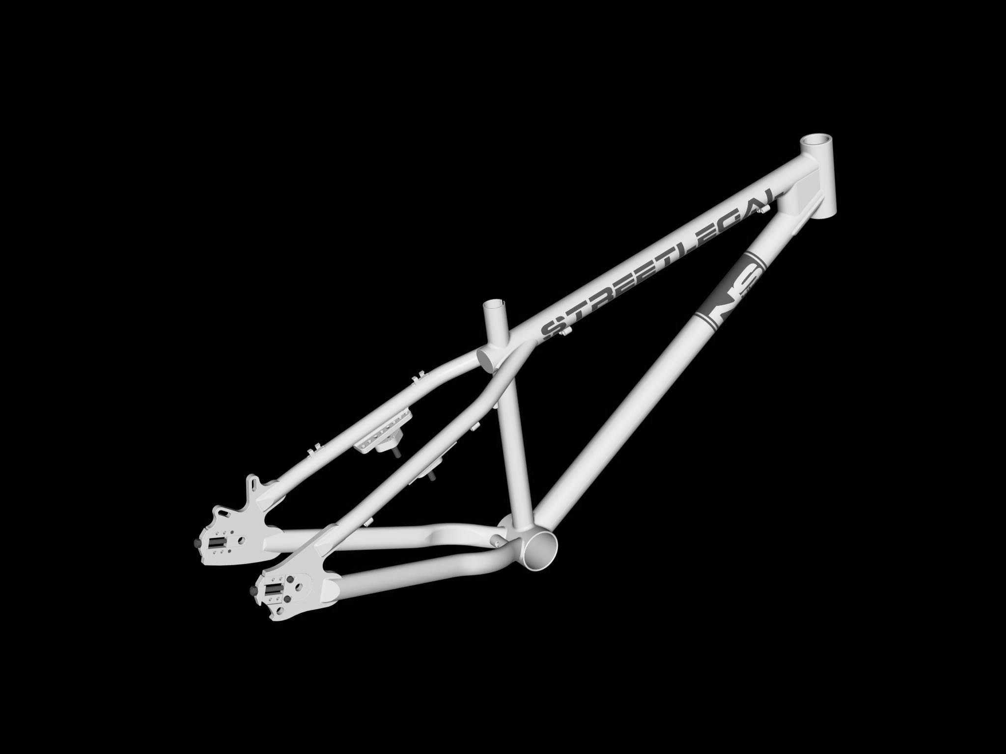

STREETLEGAL
Hardcore street
Heavy duty double butted 4130 cr-mo steel, heat treated front triangle
Actual top tube: 552mm
Seat tube: 350mm
HeadTube: 110mm / 43mm OD, internally relieved
HeadTube angle: 69 deg with 5" fork
Chainstay: 390-415mm
Dropouts: 14mm axle (with 10mm adapter), 8mm thick, specially designed for grinding with or without pegs
Tire clearance: 26": 2.3 in 390mm position, 2.6 in 415 position, 24": up to 3.0"
Weight: 3.4kg
BB: BMX

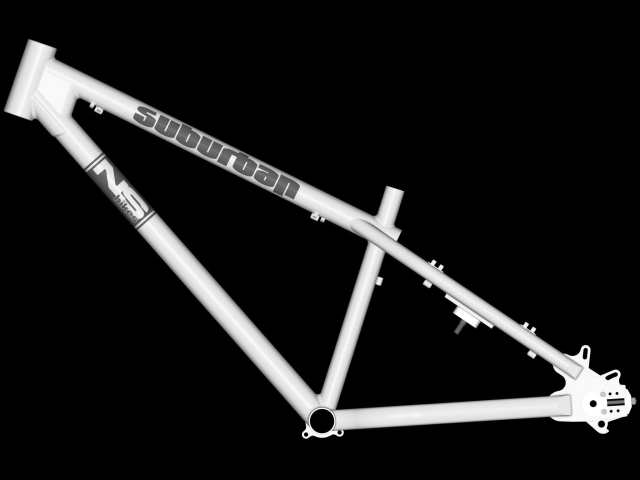

SUBURBAN
Technical street, dirt, 4X
Double butted 4130 cr-mo steel, heat treated front triangle
Actuall top tube: 552mm
Seat tube: 350mm
Dropouts: 10mm axle, 6mm thick
Tire clearance: 26": 2.3 in 390mm position, 2.6 in 415 position, 24": up to 2.8"
Weight: 2.6kg
BB: MTB w/ ISCG mount

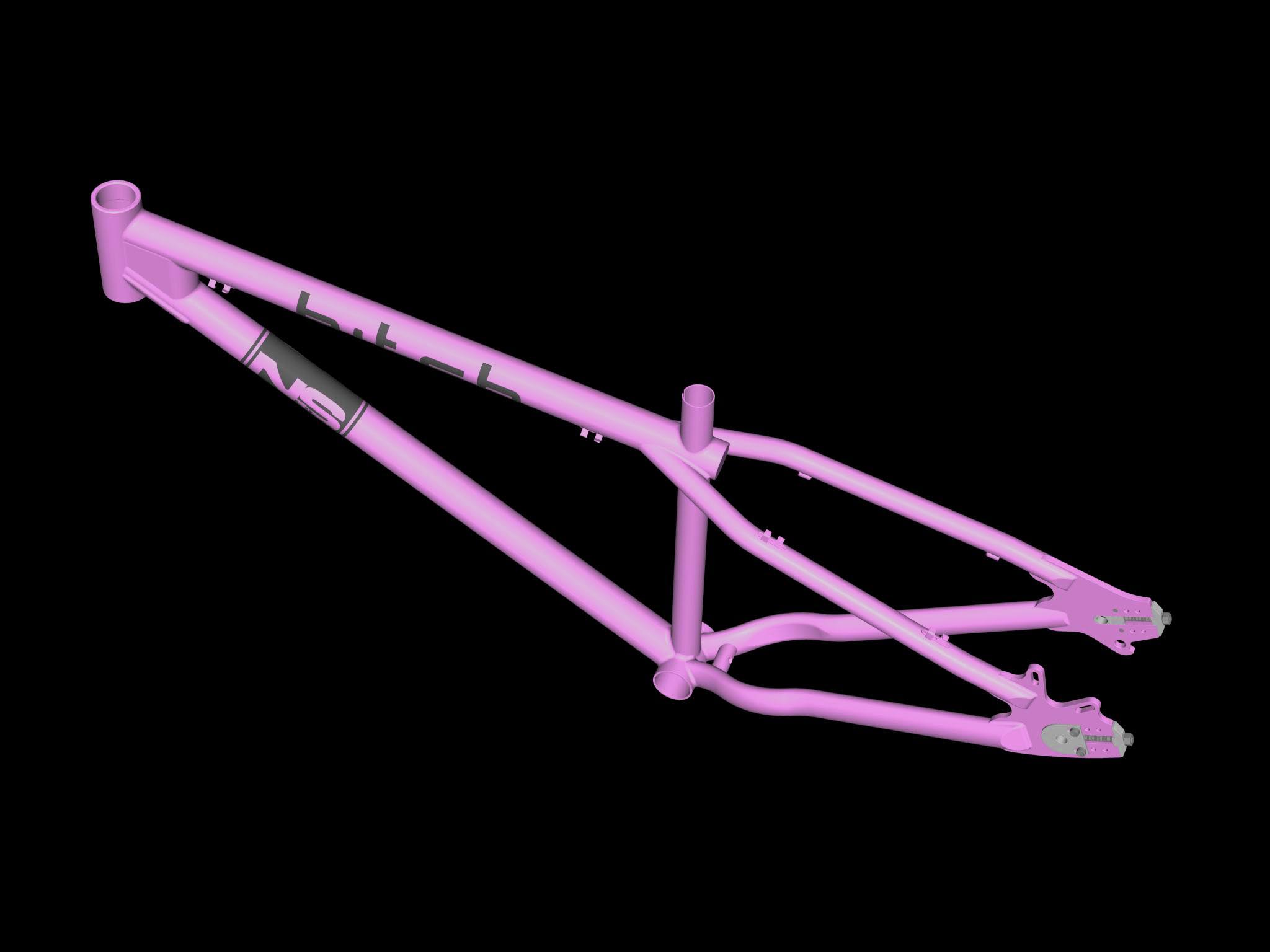

BITCH
Freeride, hucking
Seat tube: 350mm
Chainstay: 405-430mm
Tire clearance: 26": 2.3 in 405mm position, 2.6 in 430 position, 24": up to 3.0"
Weight: 3.2kg
