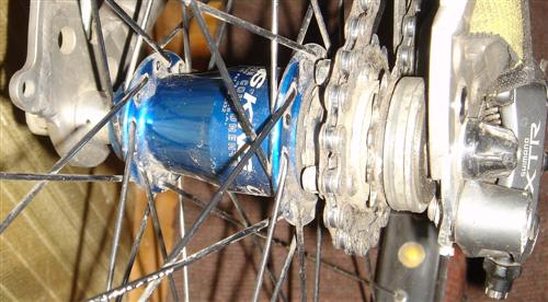

Название Chris King Classic ALU
Под диск? нет
Описание втулка с 4-мя подшипниками 2 промышленных и 2 игольчатых регулируемых, уникальный механизм сцепления двух прижимающихся дисков с широкими зубами в плоскости вращения, холостой ход 5 градусов.
плюсы
1 вес 312 грамм
2 холостой ход 5 градусов
3 надёжный механизм
4 регулировка подшипника
5 20 миллиметровая алюминиевая ось
6 элементарный доступ до механизма сцепления - легко чистить и менять смазку
7 пыле-влагозащищённость - резиновые сальники
минусы
1 алюминиевый барабан исключает использование одиночных звёзд - только кассета с цельнолитым пауком shimano XT\XTR или кассета со скрученными болтами звёздами
2 любой механизм сцепления проскакивает - чем больше число зубцов - тем чаще - это следует из теории вероятности и изношенности этих зубцов - крис не исключение ( проскок правда 5 градусов ) так что даноое скорее можно отнести к плюсам
3 требуется регулярный уход - следить за смазкой и люфтом ( люфт у меня лично не появляется, но некоторые особо жесткие стритеры замечают )
4 цена. около 10000 руб.
5 ходят слухи что теперь крысу делает китай по крайней мере в омнибайк как-то пришла бракованная или левая партия. ( моей втулке больше пяти лет и она привезена из штатов так что могу быть спокоен, но щас хз кто их делает )
время использования больше 2-х лет
другие втулки которые юзал Hope mono ( стала очень часто проскакивать ) Lx Silent Clutch - сорвал при гэпе - хорошо это было на небольшой высоте, Shimano Lx
общий отзыв
Вещь на любителя, она как бы живая - хорошо к ней относишься прослужит все 10 лет, а будешь жестить и не ухаживать - сломается за милую душу, будешь потом проклинать весь мир.
У меня алюминиевый барабан и 2 звезды триальная и для быстрой езды, триальную я болтами прикрутил к пауку от кассеты Shimano XT. Надёжнее врядли чтото есть.
Если есть деньги и не хочется быть сингл-спидом - бери крысу. Если тебе хватит сингла то лучше поставь фривил - опять же на какой денег хватит. У тех с кем я катаю стоят десятиградусные фривилы - проскакивают гораздо чаще чем мой крис пятилетний. Ну а насчёт преимуществ перед роллеркой - просто представь что ты экономишь 600 грамм только на втулке ...
вобщем хорошее стоит своих денег.

3 прома и 1 игольчатый
втулка реально живая и живёт своей отдельной жизнью
чтоб она безотказно работала надо вложить ещё кучу денег
(стальной барабан, стальная ось под болты...)
и любви тк смазывать лучше почаще...
