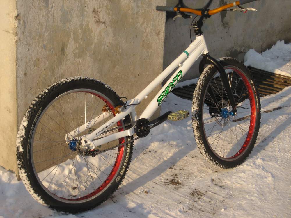

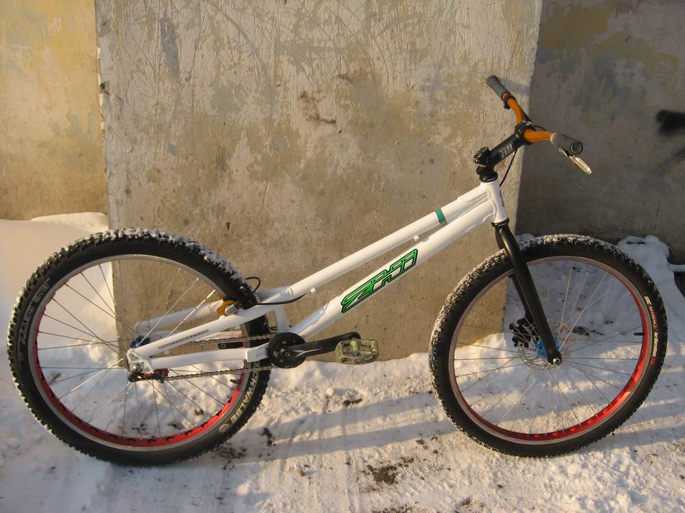

По умолчанию Нерекламный мой ZHI-z1
Рама6 ZHI-z1 --2075гр(с петухом)
Вилка: Zhi disk only --768гр
Рулевая: Fsa orbit x --110гр
Руль: Zoo пиленый 720мм --288гр
Грипсы: Velo--70гр
Вынос: Try all 130мм* 20гр--220
Каретка: fsa power pro 118*68--270гр
Сисиема: На триал 175мм---580гр
Педали:Wellgo mg-1--376гр
Цепь: кмс 810 super lite--- 300гр
Натяжитель: Uragan ---75гр
Пер.тормоз: Науеs mx-2+ручка Shimano br-420---510гр
Задн.тормоз: Magura hs-33+koxx blox+ бустер Echo 4Б--- 440гр
Пер колесо:
Втулка: Vizz --137гр
Спицы: Dt competiteon2.0-1.8-2.0---220гр
Обод: Try-all ---565гр
Киппер:Try-all---20гр
Камера: Kenda 2.1---170гр
Резина: Irs mibro marafone-2.25---560гр
Задн.Колесо:
Втулка: Hope pro 2 trial---418гр
Спицы: Dt chempion 2.0---250гр
Обод:Try-all 47мм---680гр
Камера: Maxxis dh-2.5-2.7---443гр
Резина: Shwalbe big betty 2.4---930гр
Вес всборе--10700-10750гр
