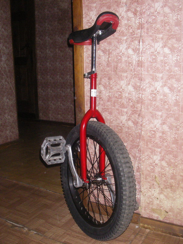

Началось все со статью о юниках в мба, давно дело было, потом видео(спасибо Хирургу), ну и вот пару месяцев назад купил самый конченый юник за 2 т.р (по закупке )
прошел месяц, я уже настолько неистово триалил на нем, что погнул шатуны, но и это оказалось непроблема, нашел 2 левых 170 шатуна, метчик под педаль и отправился к Пине, ну и все..были 170, стали 145)))
самой большой авантюрой была тема с дх32 и покрыхой на 2.5, еле влезла, даж раму точил, слегка))
сейчас думаю заказать нормальное седло и тогда все оки, полноценный триальный юник))))
