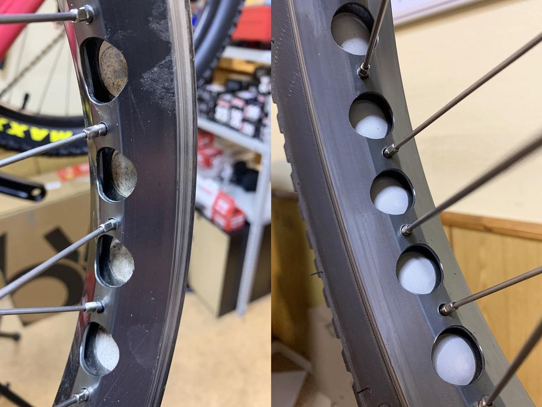

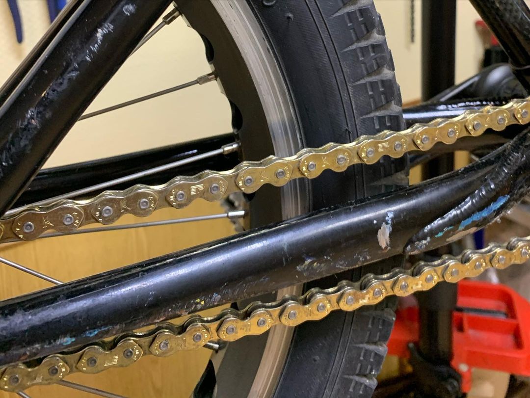

Пост для мамонтов велотриала. Выкладывали в сторис и было много вопросов и оценок. Поэтому решили уделить внимание этому редкому и интересному экземляру, который принесли на восстановление.
Это Monty 221ti примерно 2003 года производства, весь в родном обвесе кроме заднего колеса и фривила. Тормоза Magura HS-33 с тройниками Monty, которые не прокачивались ни разу- работают просто идеально. Ни грамма воздуха. В остальном пришлось сделать: весь помыть, смазать, поставить крепления, найти редкие натяжители, смазка и чистка фривила(Tensile), замена задней втулки(ось бала сломана), установка колодок и итоговая внешняя настройка.
Сайд хоп на готовом велосипеде на метр в подарок
И вот что хочу сказать, ощущение при переборке очень приятное, как будто работаешь реально с спорткаром, который 18 лет назад был одним из самых быстрых и продуманных. Самые топовые райдеры катались на велосипедах Monty. Это было дорого, круто и практически недоступно в нашей стране.
Сейчас все в триале уже сильно изменилось, но одно осталось неизменным- это #magura старого образца, которая не течет до сих пор в отличии от новых моделей.
