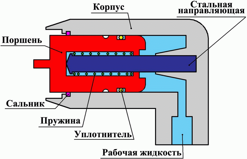

Я думаю многие из вас (триалистов) задумывались о том как устроена магура. Ручку довольно легко разобрать, но вот бачок это совсем иная история. В общем поискал я в инете фотки разделанных бачков, да не нашел. Может криво искал, а может и нету их. Взял ножовку, у друга надыбал старый бачок и под пиво раскромсал его. Запустил автогада и сделал чертежик. Для наглядности в фотожопе подкрасил и получилась вот такая фигня.
