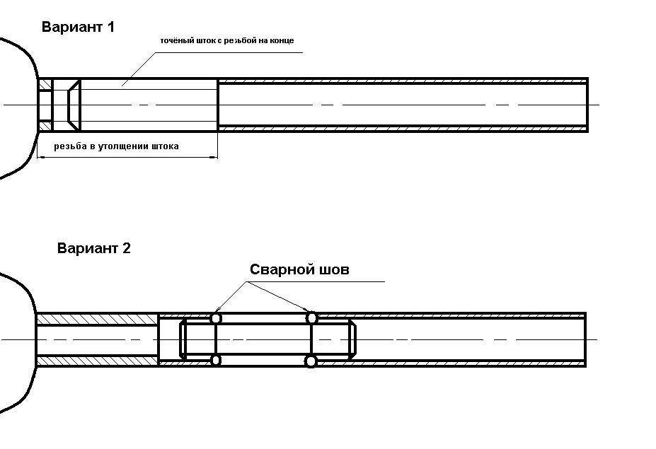

Вообщем вопрос к тем кто шарит,или просто есть что сказать.У меня обрезало шток на вилке ECHO PURE.Пытался его нарастить по технологии Варианта 2(см.приложение).По идее должно бы было работать,но ломалось по сварному шву несколько раз(эксперементировали с разными видами сварки.)Зато научился(уже к 3 поломке) не падать с байка,когда во время гэпа отрывается руль с куском штока).Видимо сварка крайне сильно меняет свойства алю,он мягче становится и более хрупким(отрывается нахренДык вот что кто думает про 1 Вариант(см.приложения),когда точится шток(дюралалюм. труба с утолщёнными стенками на конце,на которых нарезана резьба,глубокая,думаю 7-8см)И вот этот шток вкрутить в старый кусок штока с ногами(там какраз стенки толстые,усиление заводское)Стык не обваривать(дабы не нарушать свойств металла),а просто заштивтовать резьбу,чтобы не раскручивалась при повороте руля.Кажись всё изложил.P.S.извините за хреновый чертежь,спешил ops:
