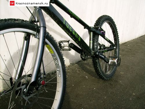

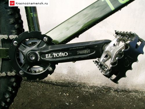

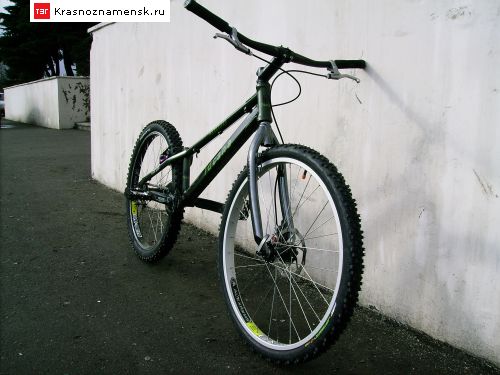

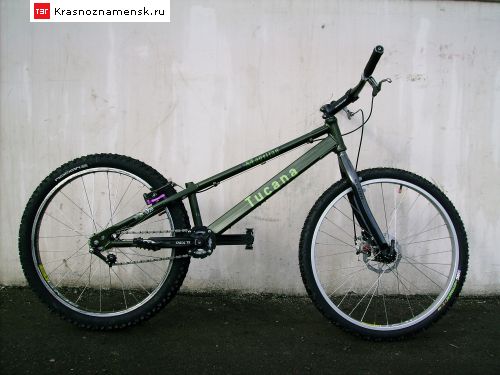

Рама Magellan TUCANA
Вилка со Старка ТТ 06
Рулевая bike+ (интегрированная)
Вынос PAZZAZ (длина 120,подъём 20,стандарт 31.8 )
Руль PAZZAZ (31.8,длина 71-72 см)
СИСТЕМА:
Каретка NECO (вроде 3 прома,ось 128мм,ISIS)
Шатуны FSA ELTORO (175 мм,ISIS)
Звезда 22 зубца
Педали VP (с двойными рамками)
Фривил АЦС
Цепь KMC COOL
Натяжитель фирма Х/З,похож на эховский
Рокринг TRUVATIV
Заднее колесо:
Втулка QUANDO TX (под фривил,на 2 промах,32 отверстия)
Обод DX 32
Спицы DT чемпион 2.0
Камера MAXXIS 1.95
Покрышка NOKIAN NBX 2.5
Переднее колесо:
Втулка NOVATEC (под диск,под эксцентрик,32 отверстия)
Обод DX 32
Камера MAXXIS 1.95
Покрышка IRS MYTXOS XC-2 1.95
Тормоза:
Переходники ZHI (магура--->VEE)
Тормозные ручки Shimano Deore
Задний тормоз Shimano Deore
Колодки к заднему тормозу ASHIMA
Передний тормоз AVID BB7 6[/b]
