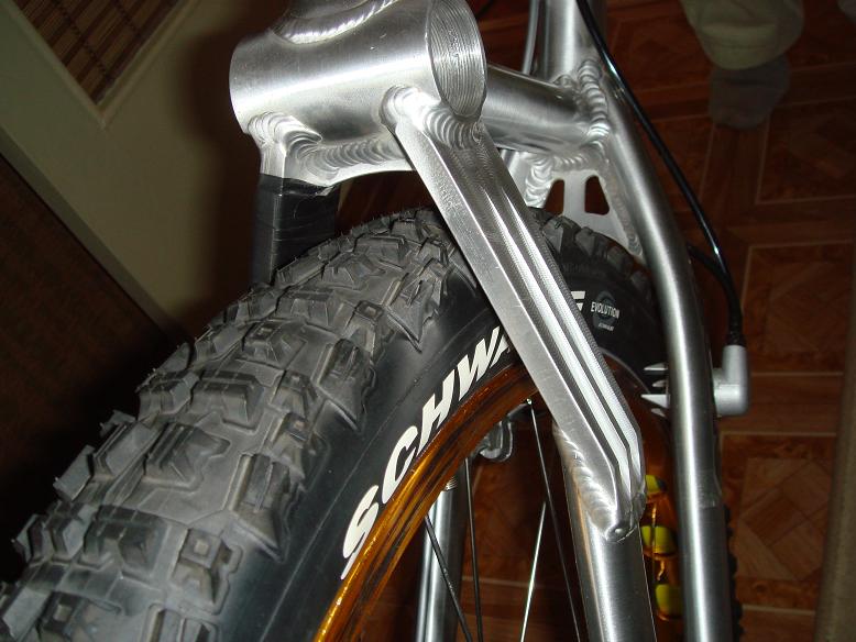

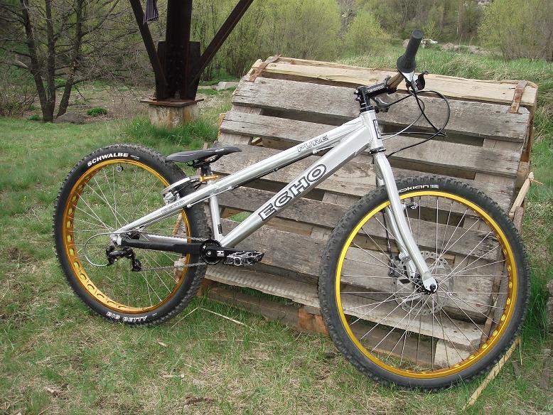

Рама - ECHO Pure ‘04
Вилка – Echo Urban
Переднее колесо:
Обод - Echo
Втулка – DMR Revolver
Покрышка – Nokian NBX 2,3 кевларовая
Спицы - DT Champion 2.0, Silver
Флиппер - мишлен желтенький
Камера - noname, китайская поделка какая-то
Колпачек - Harley Davidson Orange County
Заднее колесо: Обод - Echo
Втулка – V!Z fixed 6 speed последняя в своем роде
Покрышка – Schwalbe Big Betty *воистину здоровая тетка*
Камера – Nokian Gazzalodi, толстенная
Колпачек – Harley Davidson Orange County
Рулевая - FSA DH Pro
Проставочные кольца - FSA, 10 мм
Вынос - 2014 Алю, 150гр, (5`x80мм)
Руль - 730мм ширина, 7005 Алю, Echo
Шатуны - Echo
Фривилл - Tensile, 2х2х2
Рокринг - zhi
Каретка - V!Z, 68х122 мм
Педали – х.з.
Цепь - цепь CN-7701 DuraAce
Кассета - Sram, точнее ее остатки
Переключатель - 105
Грипшифт- Sram Max Comp идеально работает со 105
Защита на перо - handmade
Сиденье – Selle Italia
Подседельник – Ritchey
Подседельный зажим - Hope

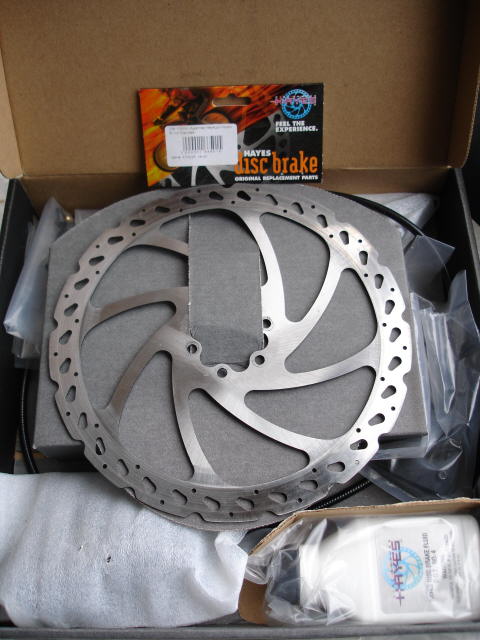

Тормоза:
Передний - Hayes HFX9 HD, то бишь на 8 дюймов
Задний - Magura HS-33, Silver, полиуретан
горилла - Echo Control
