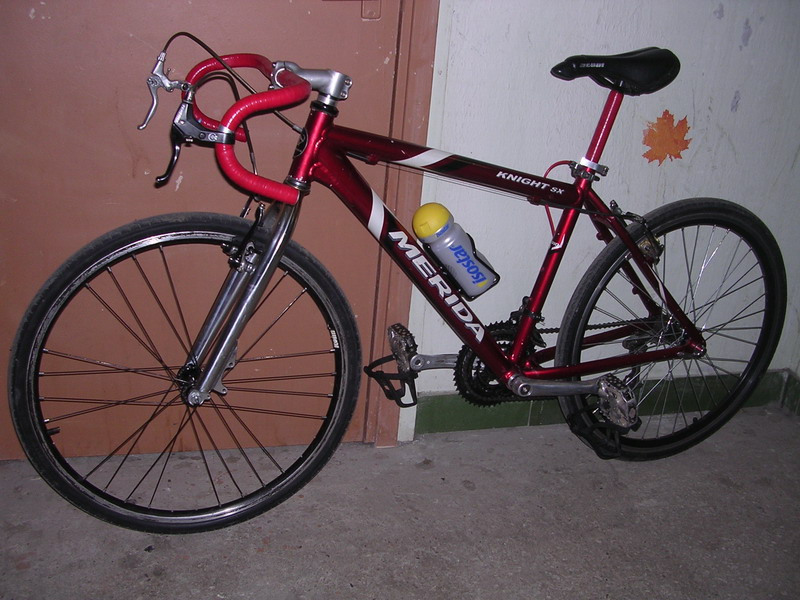

Велосипед собранный умелыми руками друга из Отработавших свое триальных запчастей
Вложено денег ~1000р (шатуны 400р, руль 200р, обод задний 150р, покрышки 400р)
Рама Мерида хс. (осталась от старого вела)
Колесо переднее (побывавшее в триале подверглось модификации 24 спицы)
Колесо заднее. обод б\у, втулка квандо тх на промах, отработала свое в триале начала скакать, была перебрана, и работает сейчас на ура
Тормоза- Шимано хт паралелки сзади. расшатались+ сломалась ось на которой двигался механизм. (все починили)
передние обычные шиманки от старого байка
торм. ручки тоже раньше использовались в триале, впоследствии были заменены на авиды.
Вилка ураган с хромолевым штоко. Был сломан шток+ треснула нога от бб7,шток приварили новый на стройке все ок!
Сидушка и подсидел от старого вела, Рулевая раньше на триальн. стояла, Педальки тоже С Триального байка, каретка хм хз..
Вот куда надо девать старые запчасти!
осталось прикупить спидометром и померяться скоростью с ветром
