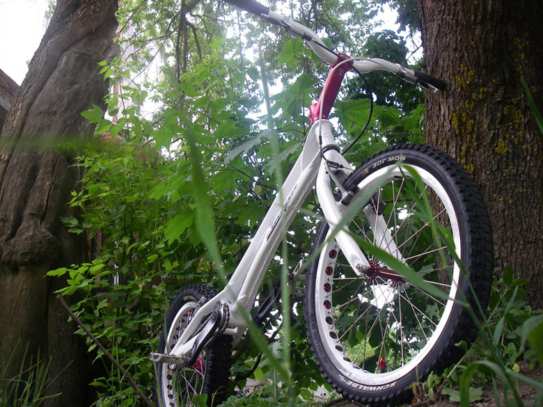

Вот наконец-таки выкладываю свой недавно собранный байк...его основой стала очередная рама от Дяди Жени. Я долго продумывал все нюансы, были и жестко креативные задумки, которые к сожалению не реализовались, но вцелом я доволен, рама ультра легкая(1530гр.), задние перья и задний треугольник в целом очень жосские, обусловлено это и фирменной наваркой которая захватывает одновременно и конец нижней трубы и верхние перья, и формой профиля перьев в области тормозов(ширина пера у вии составляет более 25мм), и грамотным сварным узлом у дропаута.
Я предпочел рулевой стакан с пластинами и Х-образный подсидел, красиво и функционально.
Геометрия рамы тоже необычно, база 995, перья 352, каретка +60, рулевая 72град.
После первых покатух был весьма порадован байкам, в силу гео он стал более резким, вертким, крутка на нем просто божественна(на первой продолжительной покатухе оформил на 130 на 2, сам был в шоке, ибо на ту тему раньше делал хук), темы на заднее тоже только в путь, про морды и гепы вообще молчу, ну а сайд хоп продолжаю учить ops:
Еще раз хочу поблагодарить Евгения Борисовича, что он учел все мои пожелания и как следствие я порадован продуктом. Также спасибо ему за покраску руля и содействие в востановлении передней втулки!
Спасибо Паше Остину за вынос и корпус от Дукса
итак ближе к делу)
Рама: Пинигин
Вилка: Пинигин
Рулевая: за 200 рэ какая-то на шарах весит 130гр и не ипет моск
Вынос: Неон
Руль: Труватив, крашеный)
Грипсы: Силиконовые, не помню название
Торм. ручки: FR5
Тормоза: SD7/SDSL
Торм.рубашки: Кларкс
Колодки: Полик
Каретка: ФСА платинум про DH
Шатуны: сломал )))(http://biketrials.ru/board/viewtopic...=506433#506433)
Фривил: Симиан
Рокринг: БандитоСтайл
Цепь: КМС-710
Педали: МГ-1
Переднее колесо:
Обод: ДОБ
Спицы: ДТ 2.0
Втулка: Крашеный Дукс с самопальной осью из В95Т
Покрышка: Швабля Mow Joy, кевларовая
Камера: Кенда))
Заднее колесо:
Обод: ДОБ
Спицы: ДТ 2.0
Втулка: ЖИ на промах SKF
Звезда: TryAll
Покрышка: Максис СС
АХ да, вес))))
получилось 8кг, на самом деле поменьше чутка, просто взвешивал частями на кулинарных весах, а потом плюсавал, ни и посчитал в плюс, чтоб уж наверняка, так что вот так, вроде и без мажорства(байк чуть дороже 40т.р.) и не супер запилен и в тоже време легок, как никогда.
В общем рад)))
