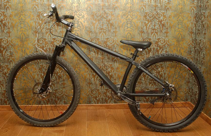

Вот собственно мой байк для стрит-триала. После многочисленных экспериментов остановился именно на такой конфигурации с жесткой вилкой, одной звездой сзади и двумя спереди. Переключаюсь между передними звездами ногой
Самый большой недостаток байка - гнутая подседельная труба. Не позволяет вставить длинный подседельник, чтобы седлать байк вообще супер универсальным. С длинны подседельником можно было бы вообще отлично гонять на длинные расстояния.
Прикладываю также старую фотку с мягкой вилкой, коротким выносом и 24" колесом сзади. В итоге отказался от такой конфигурации, потому что было слишком тяжело триалить.
Вес байка сейчас где-то в пределах 11,5-12 кг. На более точных весах не взвешивал.
Комплектация:
Рама - Atom Sam, укрепленный Пинигиным
Вилка - NoName длина 44см
Штырь и седло - NoName
Рулевая - ChrisKing
Система - RaceFace RideXC
Педали - Azonic X-Pedal
Тормоза - Shimano XT
Натяжитель - Какой-то старый переключатель SRAM
Руль - Titec El Norte II
Вынос - Ritchey Comp
Заднее колесо:
Покрышка - IRC Kujo 2.25
Обод - Mavic 521
Втулка - ChrisKing ISO
Синглспид кассета - DMR
Переднее колесо:
Покрышка - WTB Moto Raptor 2.1
Обод - Mavic 717
Втулка - Shimano XT
Отдельно хочется сказать про педали Azonic X-Pedal. Я думаю, это самые крутые педали в мире, хотя и не самые легкие (460г пара), и все остальные педали с ними просто рядом не стояли. И я совершенно не понимаю, зачем люди покупают какие-либо другие педали, потому что эти держат ногу с разы лучше, чем любые другие. ИМХО
