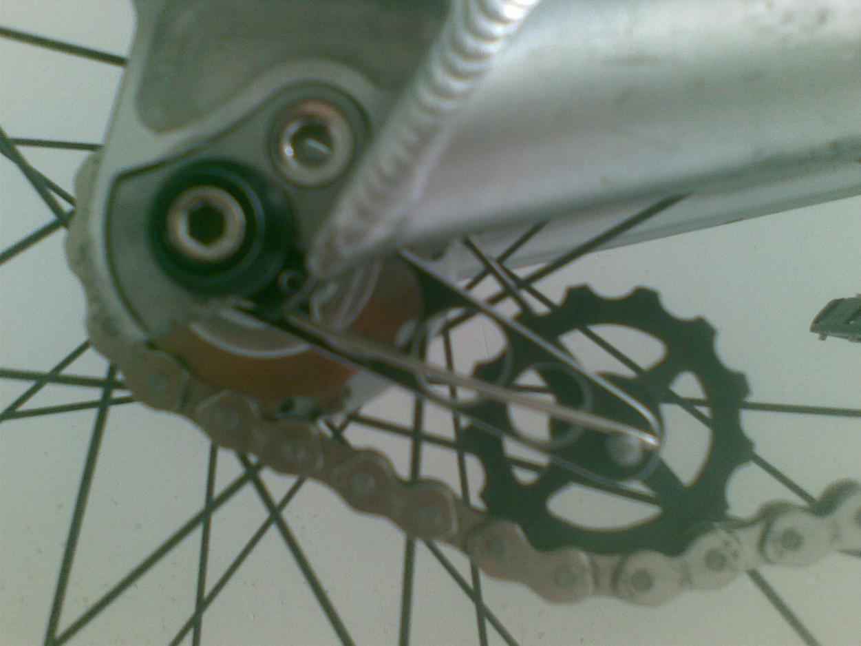

Рама: Czar 06 long, вырезано своими руками при помощи болгарки и напильников отверстие в рулевом стакане и передняя часть вела покрашена на мой вкус.
Вилка: Bionic urban ( шток самопал из дюраалюминия, вилку брал б/у там шток был короче на 2 см. т.ч. пришлось делать новый шток самому, вваривать и красить))) вес 880 гр.
Чашки: FSA DH pro
Вынос: Trialtech 120 x 17
Руль: Zoo! 740 мм.
Грипсы: GT
Колеса:
Паред: обод DX-32, гринд, ( отверстия самопал на 24 мм. ) с внутренней стенки обода просверлины еще отверстия вокруг спиц по 4-е отверстия вокруг каждой спицы
втулка: Chosen, вместо эксцентрика поставил болты
спицы: черные китай ( не вижу смысла ставить DT ))
резина: Hutchinson tech Air light mosquito, вес на сколько помню вроде 500 гр.
камера: Duro
Зад: обод Есно urban, гринд
втулка: Есно, звезда 15 т. ось самопал из титана ( весит в два раза легче стальной ), натяг самопал из дюрали - вес 32 гр. шайбы под болты из дюрали ( как и на передней втулке ) самопал.
спицы: DT черные.
резина: 2.4 BIG BETTY tripple compound
камера: Hutchinson
Каретка: Truvativ giga pipe team DH 128 мм.
Шатуны: Сrazybike 170 мм.
Рокринг: дюраль самопал)
Фри: Tensile, 6 собак
Педали: VB ride hard
Тормоза:
перед: Avid, ручка BB - 7. Vee - BB - 5, колодки Cool Stop.
зад: Magura HS - 33, колодки самопал - полиуретун )))
Вес нетто - 10580 гр. помоему не плохо для мясного Царя ))))
Прошу прощения за предоставленные некачественные фоты, т.к. все денежные средства вложил в Царя, а не в камеру)))
