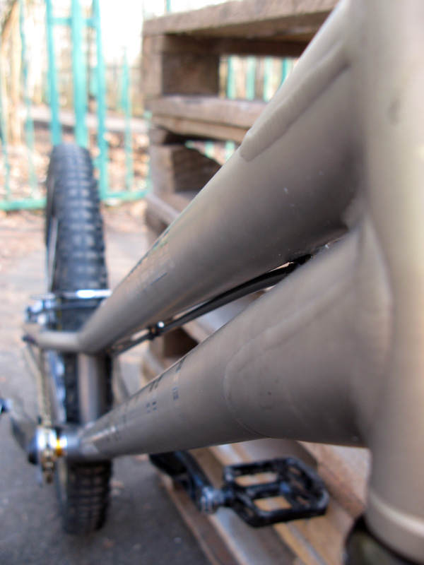

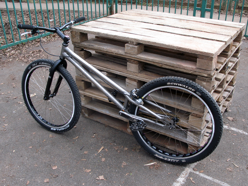

Рад вам представить своего обновленного двухколесного титанового друга!
Рама все та же - Triton Braza edition, которую я заполучил еще в 2007 году. Смысл пересборки комплита заключался в основном в лишнем весе байка, который достаточно не сложно было уменьшить и не совсем (по моему мнению) правильной развесовке, поскольку тяжеленный Крис Кинг сзади делал заднее колесо слишком тяжелым. Но это все конечно теория, да и только. На практике же, сразу заметил, что байк как будто едет вперед сам при помощи моторчика, на заднем стоит идеально, прыгается легко и мягко. Очень, кстати, мягко!
Задача была поставлена следующая: я стремился собирать байк, максимально легкий, но в то же время достаточно прочный для повседневного уличного катания. Поскольку в соревнованиях я не учавствую, я решил что делать уже совсем лайтовый и хилый байк смысла нет никакого. Ну а получившимся результатом и весом я вполне доволен!
Итак, сам комплит.
Рама Triton Braza edition 1080 / 373 / +25 / 72
Вилка Echo Urban 26" диск/магура
Руль V!Z MaxBar 700 мм (был 750мм, я его немного отпилил)
Вынос Trialtech Sport 120x17
Грипсы Trialtech
Рулевая V!Z на промах
Передний тормоз Magura HS33 '04 черная
Крепления Echo SL Ti черные
Колодки Zoo! зеленые
Задний тормоз Magura HS33 '04 серебристая
Крепления Echo SL Ti серебристые
Колодки V!Z желтые
Бустер Echo SL 26" Ti под 2 болта
Переднее колесо

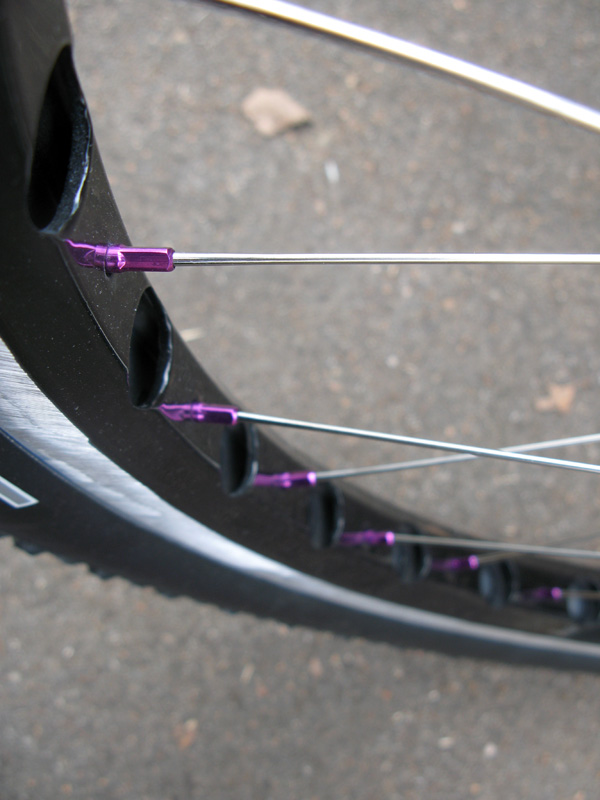

Обод DOB 26" 32 мм
Спицы DT Swiss Revolution 2.0-1.5-2.0
Нипели V!Z алюминиевые (фиолетовые)
Флиппер Скотч 3M
Покрышка Schwalbe Nobby Nic 2.1
Камера Maxxis Light 128 гр
Втулка Echo TR не диск, с титановыми болтами
Заднее колесо
Обод Tryall TryHole 47 мм
Флиппер Скотч 3M
Покрышка Schwalbe Big Betty 2.4 GG
Камера Onza Hog 190 гр

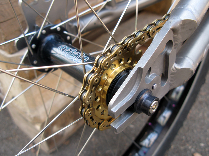

Втулка Crisis 1825
Звезда Echo SL 16T Ti
Натяжители HatBikes Ti
Цепь KMC 810 SL золотая (серебристой не было)
Каретка First superlight 128mm Ti ось + Ti болты (230 гр весит вместе с болтами)
Шатуны TryAll 170 мм
Рокринг HatBikes 18T Ti
Фривил Echo SL 108
Педали Wellgo MG-1 с титановыми осями HatBikes
Вес байка 8540 грамм
Фактическая геометрия
1083 мм база/ 375 мм перья/ +25 мм каретка / 72 градуса рулевая
Вот такой получился байк! Фотографии ниже. Надеюсь, что вам он понравится.
З.Ы. Я от него просто в восторге!
З.Ы.Ы. Хочу сказать спасибо за помощь в сборке байка Вове Широкову (Volodik), Сергею Штучному (ONLY), Ване Потапову (Troy), Пете Ашингалиеву (Bounce1986), Мише Колотушкину (Jeff), Кириллу (Крейзибайк) и многим другим! Газза свое "спасибо" уже урвал в 2007 году, так что повторяться не стану. :Р
