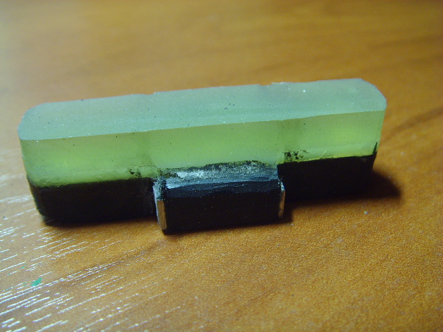

Взялся сделать себе новые колодки.
Склеил,обточил,примерил и понял что 1 корпус настолько старый и убитый,что люфтит в бочке.
Все бы ничего... Но на личном опыте когда-то убедился,что если корпус колодки не уперается в то место куда ему предназначенно уператься,это грозит поломкой "носика" у поршня.
Занеименеем других корпусов от колодок и нежеланеем платить деньги за кусочек пластика,было принято решение выходить из положения самостоятельно.
Инструменты: натфиль,электроточило.
Материал: кусочки металла(желательно податливого в обработке),клей.
Что получаем: пропал люфт колодки,что облегчает настройку тормоза, и есть гарантия,что "носик"
поршня не сломается от излишнего давления.
P.S завтра опробуем
