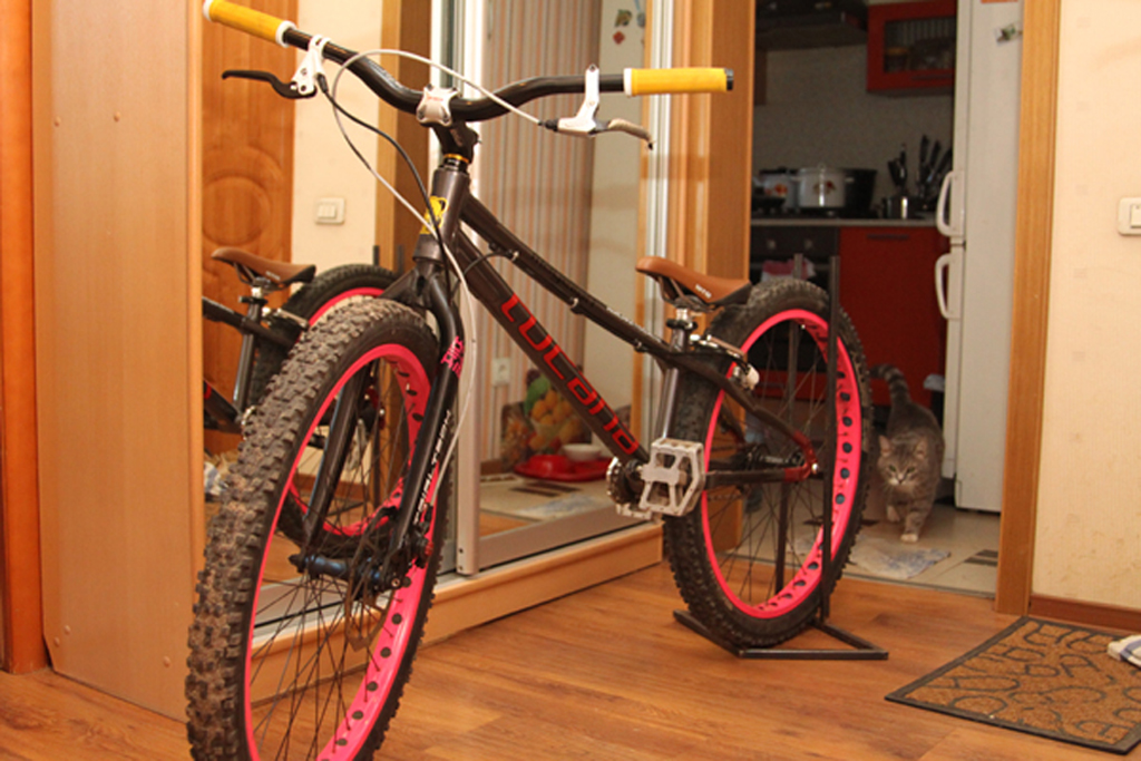

Катал я себе на adamante a1 ,катал,никого не трогал..как тут мой друг Серёга Stem собрал себе новый байка на раме Magellan tucana comp 07
сел я на него,попробовал дёрнуть и был приятно удивлён,я нашёл её)
через месяц она мне пришла
банники ,мануалы\сёрфы теперь стали для меня доступны )
распишу:
Рама
- Рама: Magellan Tucana 26" Competition 07
База: 1065mm*
Перья: 385mm*
Каретка: +15mm*
Стакан: 72°*
Вес: 1935г
Колёса
- Передний обод: viz 26"
- Задний обод: Echo TR 26"
- Передняя втулка: viz
- Задняя втулка: dmr revolver
- Спицы: DT Champion
- Камеры: перед обычная
зад kenda dh
- Покрышка передняя: irc trailbear
- Покрышка задняя: Schwalbe Big Betty 26x2.4
Передний тормоз
- Ротор: Avid 185mm
- Ручка тормоза: Avid
- Калиппер: Avid BB7
Задний тормоз
- Magura hs33 +длинный рычаг
- Колодки :Zhi
- Бустер: Zhi на два болта
Привод
- Педали: exustar
- Шатуны: try all 175
- Каретка: Truvativ
- Задняя звезда: noname 15T
- Фривил :Tensile 18T
Седло
- Седло: wtb rocket 5
Управление
- Рулевая колонка: odyssey 1-1/8"
- Вынос: FSA, 105 x 8˚
- Руль: Because riser 700мм
почти доволен,как получился
осталось решить с выносом,какой лучше сюда будет поставить,прислушаюсь к советам)поставил самый короткий пока,что был на руках.
проставочных колец больше поставить не могу,шток пиленый(
