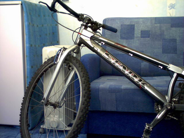

Свершилось. Наконец я собрал свой первый триал байк.
Байк бюджетный, никаких мажорных фишек. Все стандартно.
К триалу пришел не сразу...
Прошлый сезон я откатал на Kone Blast
Многие детальки перешли внаследство от Коны.
Рама: Stark TT 2004
Вилка: Pinigin (одна из первых)
Рулевая: Cane Greek Steel
Вынос: Kalloy AS-6028
Руль: Pazzaz 71mm
Грипы: LizardSkins
Каретка: Shimano 126mm
Шатуны: TruVativ FiveD 175mm
Рокринг: Атом Alu 12мм
Педали: Wellgo
Цепь: IG
Натяжитель: Shimano Deore RD-M510
Перенее колесо:
Обод: Strongman DBM-1
Втулка: Formula FM-21FQR-DS
Спицы: Stainless 15g fr / 14g rr
Камера: noname
Покрышка: Tioga Factory XC 26"x1.9
Передний тормоз: Shimano XT, Avid SD5 ручка (все перекинуто), booster noname
Заднее колесо:
Обод: DX32
Втулка: LX Silent Clutch
Спицы: 2mm DT Champion
Камера: noname
Покрышка: Kinetic 2.3
Задний тормоз: Magura HS33, booster Echo
Вес байка получился 11,5 кг.
База сначала сам не поверил 1080 мм. Для моего роста 175 см в самый раз.
PS. Отдельное спасибо MadKinder~у за раму и правильный чертеж петуха, Irvin~у за помощь в сборке, Strike~у за советы
