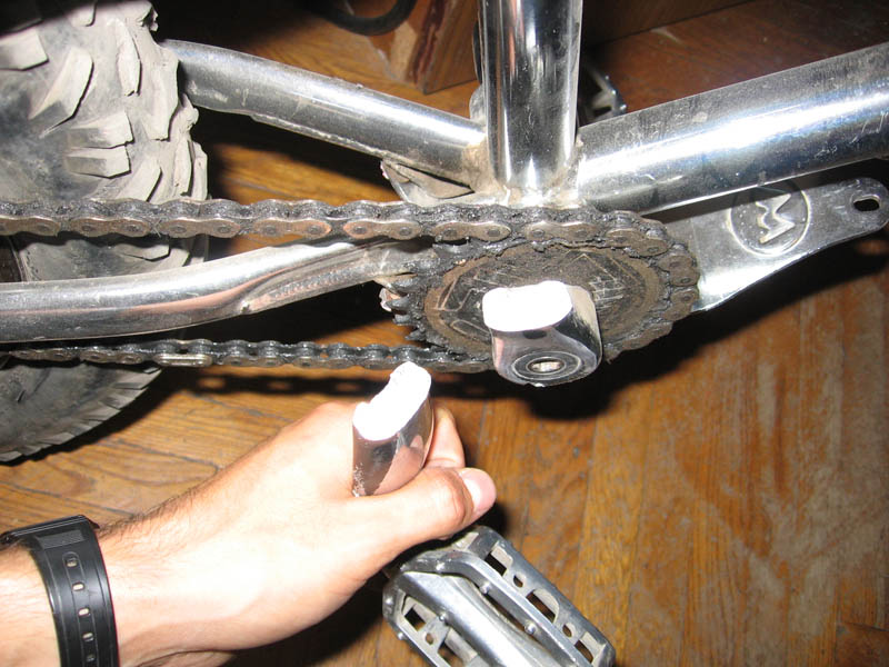

Привет! Вот отломал правый шатун на икс-альпе, возник вопрос...
Можно ли заварить его, чтоб держалось нормально? (варить на заводе по знакомству. руки растут из нужного места.) Кто нибудь уже варил?

ну так чего? кто-нибудь пробовал заваривать? Естесственно немного металла придется наварить для прочности, но гарантирует ли это прочность?

нет, имхо будет очень непрочно
ты сможешь проварить вокруг трещины, наварить снаружи, но внутри ты такую толщину не проваришь
а сунешься варить и в глубину - кучу металла разбрызгаешь из шатуна, придется сварочной проволокой расплавленной заполнять полости - в итоге в шве будет больше алюминия из сварочной проволоки чем из самого шатуна
да и термообработки - никакой...

знакомый варил , но он у него быстро погнулся

Те шатуны, которые у тебя - 152 мм и ничего общего не имеют с Монти 158 за 70.
Попробуй создать тему о покупке шатунов от именно альпа.
Шатуны, которые за 70 имеют на себе резьбу под фривил. Т.к. там нет звезды как утебя. Т.е. придецца все переставлять.
Варить шатуны смысла вообще нет. Они будут гулять туда-сюда и это опасно. Жесткими ты их не сделаешь, а вот покалечиться вполне реально.
В твоей ситуации есть два выхода: Купить обычные МТБ шатуны (найти самые короткие) поставить туда звезду именно такого, как у тебя размера (24 зуба вроде).
Либо (повторюсь), поработай месяц и сможешь байк нормально проапгрейдить. 200-300 баксов в месяц заработать после школы\универа реально в любом городе. Только спать будешь мало и пахать много.
