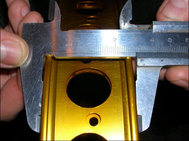

Непрочитано 16.11.2005, 23:43   # 21
Сообщение от Crock
Блин, это брак какой-то, потому что у меня ровно 48 мм ширина, а ширина стенки 4мм
Кстати да. Моей линейкой тоже 48 получается!
А насчет стенок 4мм - откуда вы вообще это взяли?

[quote="Braza"]А насчет стенок 4мм - откуда вы вообще это взяли?[quote]
ну я линейкой тойже померил
кстати я только, что заметил, это только внешне ширина стенок 4мм, в высоту эта ширина продолжается буквально 1мм, а потом становится Уже примерно на 1мм, че нить поняли?

блин, ну вы, перцы, не поняли нифига: спицы вытянули внешнюю стенку и из-за этогообод "вогнулся" к его центру и бок стенки ближе стали

У кого есть эти обода - померьте плиз толщину стенки в том месте, где сломалось?

Сообщение от JaCKs
да не может такого быть, спици держутся только за внешнюю стенку, а внутреннюю не трогают вообще! а на фотке внешняя стенка ваще не погнутая, а внутренней пипец!
еслиб было так как ты написал, то внешняя стенка тоже бы была погнута

Сообщение от Crock
Сообщение от JaCKs
Не так все было:
ID:	6393   Нажмите на изображение для увеличения

Нашли чем мерять, какой-то тряпочкой с делениями!
ID:	6391   Нажмите на изображение для увеличения

Сообщение от Braza
Сообщение от Crock
там же написано что после того как он сложился он стал уже :idea:
