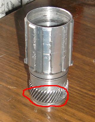

смазывать нужно зубчики на барабане, и зубчики механизма. согласно инструкции, первое смазываем смазкой Tri-flow, второе - смазкой для механизма.

-DESTROYe®-
а смазки это обе густые? или нет? просто родными то я точно мазать не буду...

-=ex3me=-
не, смазки жидкие. если смазать густой - проскакивать будет.

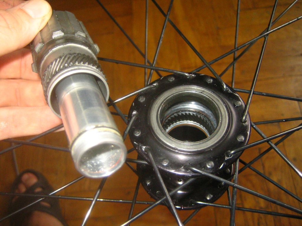

К подшипникам в барабане добраться можно через родные
съемники (6000р)в Омнибайке.
это не сильно нужно.имхо.
сам разбирал все полностью.
на шлицевую поверхность барабана и ответную-в корпусе втулке
лучше нанести жидкую,но не сильно текучую смазку.
Родная же имеет очень необычное св-во(при нагрузке ,кремообразная
по виду смазка превращается в жиденькую суспензию)
Если выдавить на пальцы"этот крем" и потереть-превращается
в жидкость.
Цена вопроса 370р
на одну полноценную переборку ушла одна десятая часть флакона.
Удачи.
