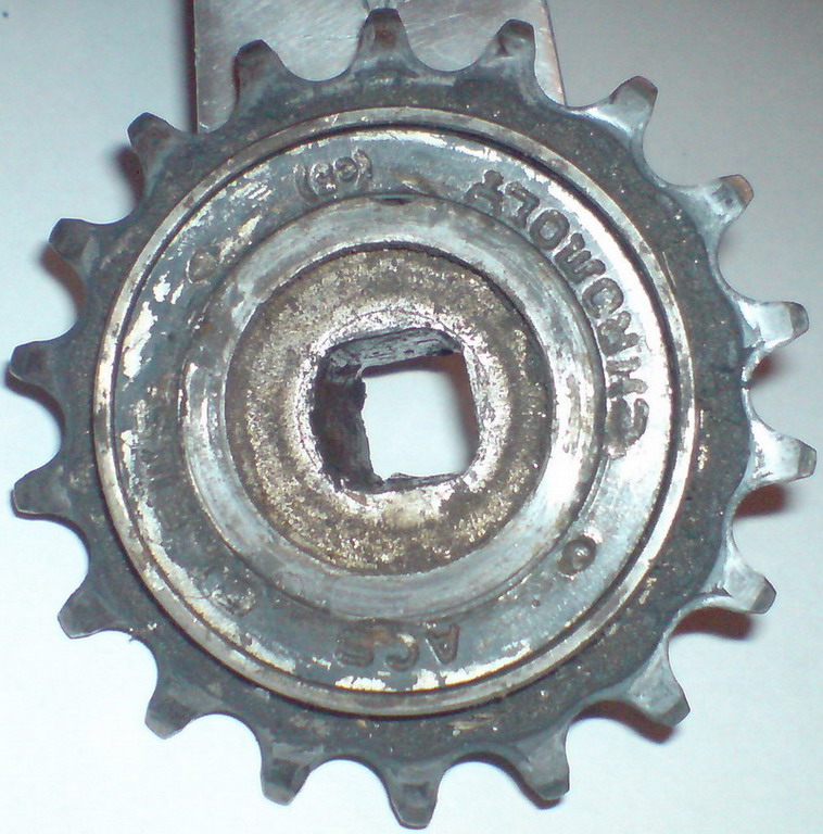

Смотрим на дату моего первого сообщения! Вчера, спустя столько времени, снова перебрал свой старенький АЦС, снаружи он был заляпан грязью, немного люфтил и глуховато щёлкал.
Под кршкой обнаружились шарики в полне рабочем состоянии, все они были сухими и без всякого налёта, пружинки были забиты твёрдой пропитанной маслом грязью. На собачках незначительные сколы, на храповике сколов не обнаружилось, лишь небольшая выработка. после чистки и обработки надфелем, фривил был собран и продолжает меня радовать громким щелканьем и безотказной работой.
