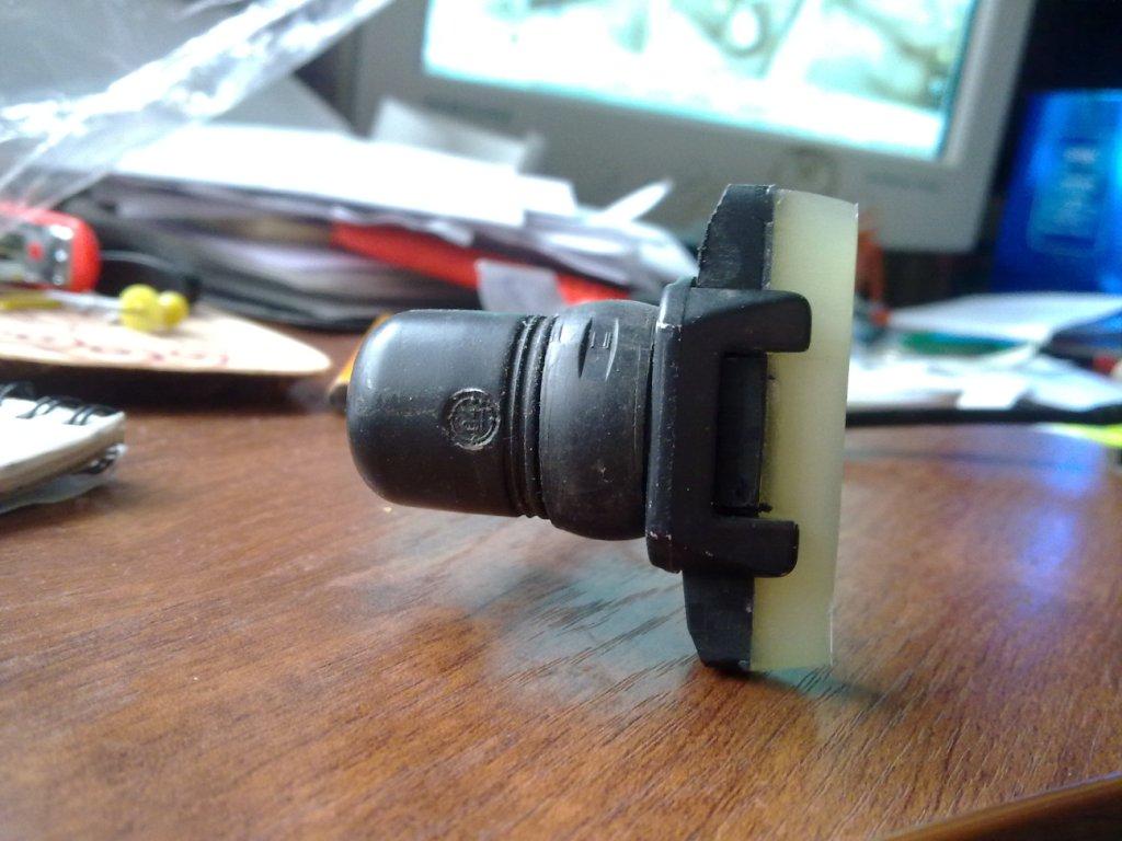

Вот смастерил)
Мои вторые колодки) Первые были приклеины на эпоксидную основу самой же эпоксидкой. А эти приклеины на основу старых маговских колодок тоже эпоксидкой. Боюсь что сорвет нахер.. Ну попробуем!
Фото прилагается:
ID:	38426   Нажмите на изображение для увеличения
ID:	38427   Нажмите на изображение для увеличения
