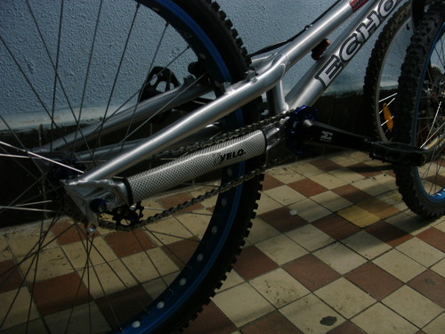

Что происходит не понимаю.. Вот например начинаешь ехать, встаешь на педали и когда крутишь педали иногда происходит сильный щелчок, как буд-то что-то начинает соскакивать и встает на место под давлением на педаль. Вел новый.. каретка - гига пайп тим дш 128, фривил-ацс, шатуны эхо форгед исис, цень - кмс 810, втулка зад эхо. Не понимаю что случается, может это быть от слишком сильного натяга цепи? или что одно звено в цепи не хочет сгибаться? может это фривил так проскакивать? не понимаю что происходит..

Большая вероятность, что скачет цепь.
На фото видно, что она провисает.
- Натяни ее сильнее
- Смени натяг на 2хроликовый - с ним не бывает проблемы "новой цепи"
