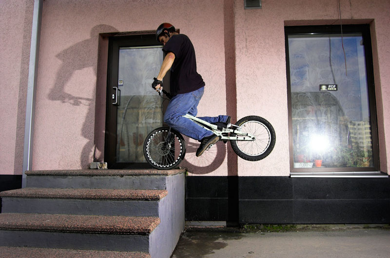

Байк еще не до конца собран (= но все же вот он....
Рама: Magellan Tucana
Вилка: MTi
Руль: Truvativ Hussefelt 31.8mm AL-66 Riser
Вынос: Truvativ Hussefelt Forged Aluminum 4-Bolt Design, 31.8mm Bar Clamp, 7 Degree Rise
Рулевая: Semi-Integrated 1-1/8” Aheadset
Шатуны: Truvativ Hussefelt, 32T Single Chainring, 170mm
Каретка : Truvativ Giga Pipe DH ISIS Drive
Цепь: KMC Z72
Педали : Felt Backpedal Alloy Platform
Тормоза:
Перед: Hayes HFX-9 Hydraulic 8"
зад: пока нет (=
Колесо переднее:
втулка Felt Cold-Forged Aluminum Body 36H
обод MTX 24"
спицы DT 2.0
резина Kenda K-Rad 2.5
Колесо заднее:
втулка Felt 8-Speed Cassette Type, Cold-Forged Aluminum Body
обод MTX 24"
спицы DT 2.0

седенье будет ставиться, над завольчовку прорезать)

надо седенье красивое. а грипсы впечь! и я бы рекомендовал тормаз сзади)

Хороший байк получился)) А грипсы ваще зачет, а то у всех одинаковые какие-то...оттеняет)

тормоз поставлю, вот что посоветуете, как лучше сиденье поставить, а точнее как закрепить?

хмм.прикольно!.. но грипсы и правда неочень)))
вилка без сноса похоже.какая база получилась у байка не мерил?

Прикольный. Грыпсы оставить. За вилочку тетановую страшно, с таким-то ротором

ИМХО Переклюк с кроткой лапкой и ещё руль райзеред узенький чтоб дёргался легче тогда гуд будет!

руль да райзер подошел бы конечно, выносик бы конечно подлиннее чууууучуть, этот совсем уж пипец, я точно с таким на точно такой же раме пробовал, седло, да!
ну еще эти плятские наклейки конечно содрать бы, но их хрен уберешь...

база 1060мм получилась.

а тормоз ты как собераешся ставить сзади? там ведь нету крепов под диск.
я се тож стрит-триал собераю на тукане и 24" :)

С тормозом засада будет... Дискач не влепить, магуру тоже, придеться тебе извернуться с переходниками... Байк оч красивый...
ЗЫ. Кенда К-Рад пипец пробиваться будет.

седло можно поставить на металлические хомуты . (сантехнические)
имхо , переходник +ви брейки + соотв. гринд сделать .(обода вроде как под диск расчитаны )

вот-вот) такие же мысли...
еще были мысли загнать якорь и им закрепить подсидел, но это на вечно лишний баласт в раме)
