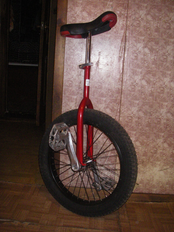

Началось все со статью о юниках в мба, давно дело было, потом видео(спасибо Хирургу), ну и вот пару месяцев назад купил самый конченый юник за 2 т.р (по закупке )
прошел месяц, я уже настолько неистово триалил на нем, что погнул шатуны, но и это оказалось непроблема, нашел 2 левых 170 шатуна, метчик под педаль и отправился к Пине, ну и все..были 170, стали 145)))
самой большой авантюрой была тема с дх32 и покрыхой на 2.5, еле влезла, даж раму точил, слегка))
сейчас думаю заказать нормальное седло и тогда все оки, полноценный триальный юник))))

клевый)))) но чисто мне красный чет не нра тут... и я бы зажим не на эксцетрике а на болте поставил...Игорь помню у нас катал, да и счас в городе еще 3 юни триалиста есть-так вот они бывают ооооч жоско приземляются на седло, сворачивает его нафиг даже на болтах....но эт имхо) молодца!

а на седло ваще не приземляю и эксцентрик не беспокоит, ибо я его затянул неистово

Да, на эксцентрике нереал, седло уходит. Хз как ты катаешь
А так молодец, мы тоже думали шатуны какие-нить укоротить.

У меня такой же юник как здесь, только без модификаций (кроме зажима подседела на болтах). Катаю совсем редко..
Gazza
Тебе надо выпуск подседелов наладить тетанавых
Брат сломал алюминиевый на коксе. Барахло.

2Пахан: да вообще все их ломают, меня не раз просили. Ставьте томпсон )

а какое посадочное у подсидела и как томпсон с юниковским седлом состыковался)))?
