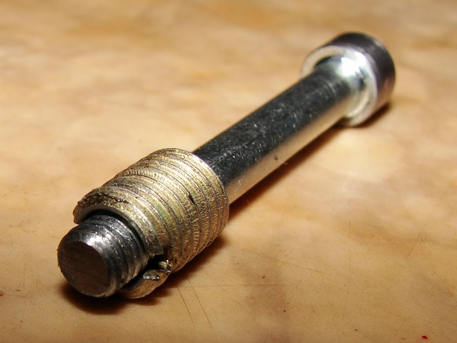

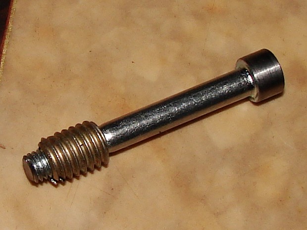

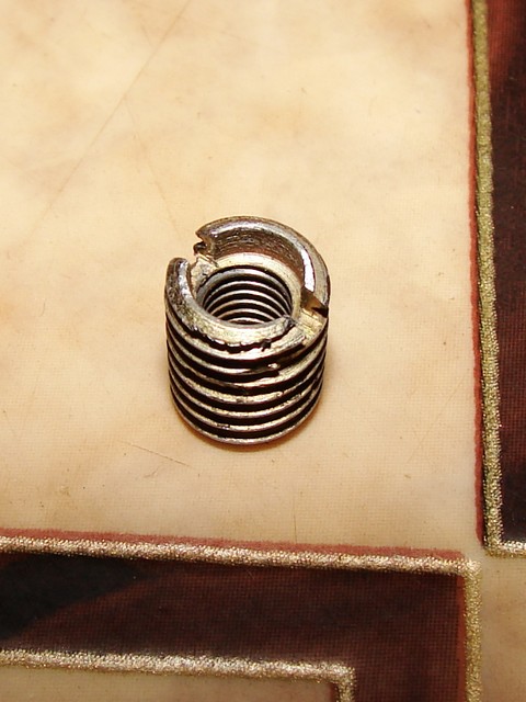

Нарезаеш в раме резьбу М8 на сорванной и вкручиваеш вот такую бонку

ооо...вот это мне нравиться...а где такую достать???в любом строительном магазине думаю..

да да, смысл тот же. Суть то.. если есть такая бонка, то проблема решается куда проще. Вопрос в том где ее найти, трудно засверлить ее в тисках ровно, в раме - проще.

Сообщение от chasu Посмотреть сообщение
сомневаюсь что ты там найдеш)
Я в свое время их с завода военного скомуниздил,они ими укрепляли резьбовые соединения на дюралевых корпусах для раций.
Эту бонку можно попросить сделать на заводе какому-нибудь токарю.
p.s.: Под резьбу М8 сверлить отверстие 6,8мм , и резьбу нарезать поаккуратней...

это назывется футурка. продается хз где, у нас на заводе таких полно есть)
поищи в магазинах инструментальных, хозяйственных. думаю самое верное решение.
