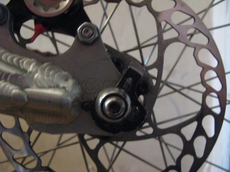

то что чейнлайн будет неровным- это, впринципе, вполне нормальное явление, просто у этого параметра должны быть допустимые значения... если цепь при этом не напрягается в бок и не спадает при ослаблении- это нормальный чейнлан)(
улитки одеваются на ось втулки, вращением улитки ты увеличиваешь или уменьшаешь длину перьев... обычно ширина втулки 116 расчитана с учетом улиток, и перья рам разжимать не надо, но бывает что и приходится химичить... но, переусердствовать с разжиманием не советую- влечет за собой поломку рамы)...
просверлить можно. отверстие 4.5, резьбу нарезать м5 и вкрутить болт- готово... но если есть бмх натяжки- то лучше уж ими воспользоваться... ну это мне просто они больше нравятся)
