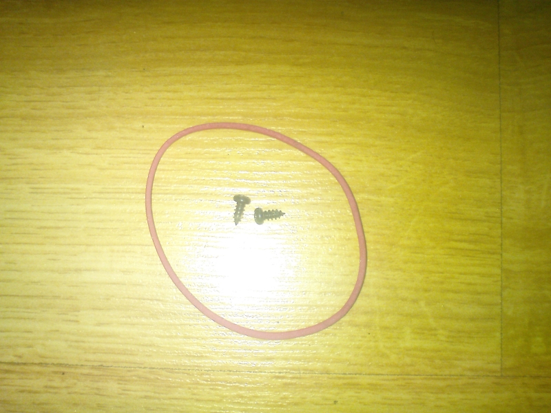

с двух сторон колодки, именно те которые торччат по сторонам изза бочка, вкручиваешь 2 саморезика маленьких, берёшь обычную резинку (тоненькие колечки) и цепляешь сначала за одну шляпку самореза, затем тянешь с внешней стороны через бачёк, и цепляешь за другую шляпку... я сегодня тоже так буду делать так что если никто не опередит, то выложу фотки

Ну вот сделал буквально за пару минут, за качество пардон, фоткал телефоном... Но эта колодка грубо говоря у меня просто висела, и вечно в холостую цепляла обод, сейчас прижата к поршню, и ходит только по повилению пальца
П.С. я например сделал так, может ктото и по другому делает, хз

система нипель готова)))))
взял идею с болтиками в дырки с идеи язика)) и резиночку канцелярскую с идеи BrianBY)))
без эпоксидки))
катнул вроде ничо так)))
