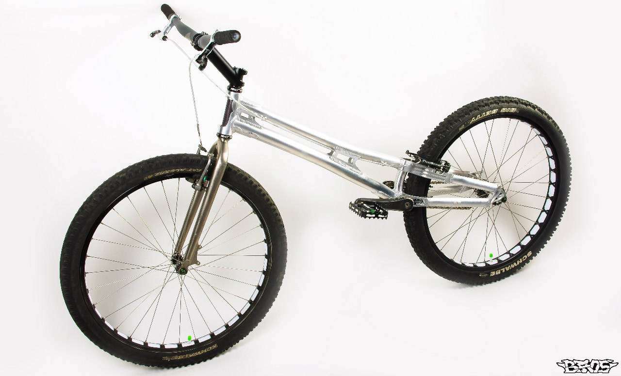

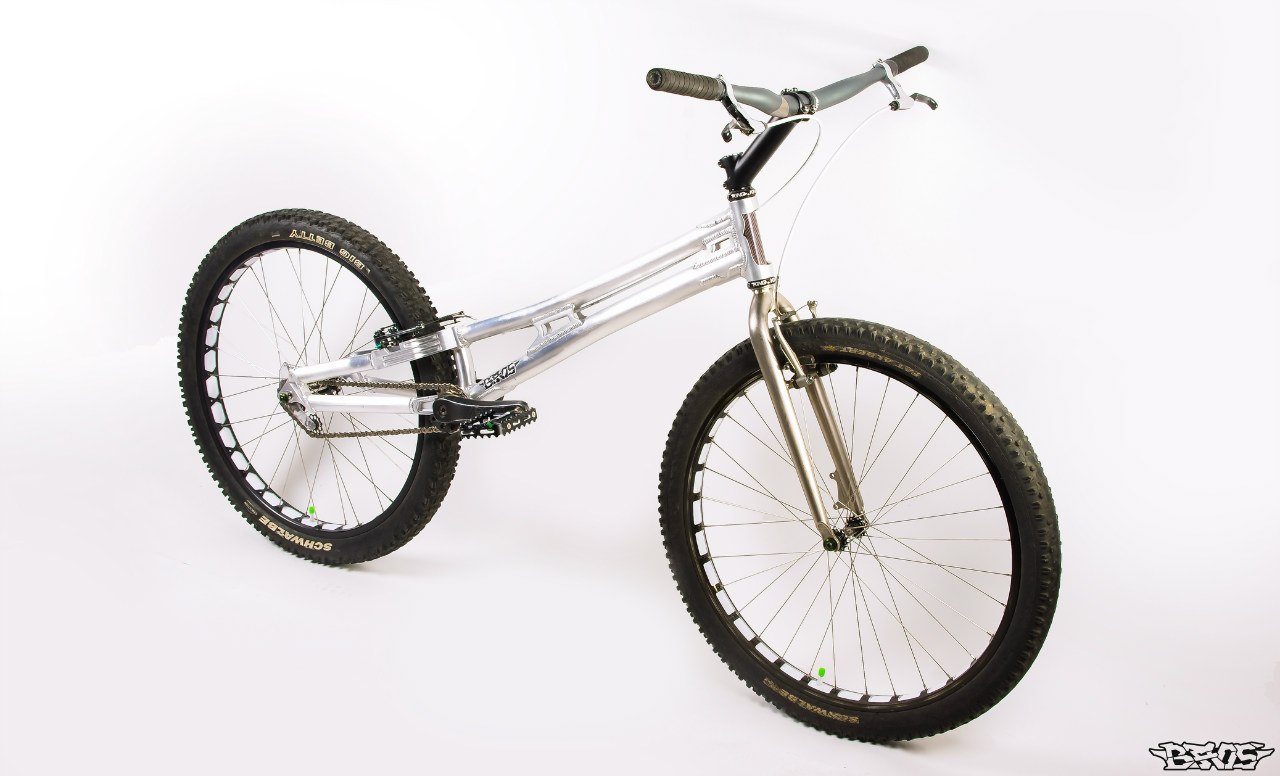

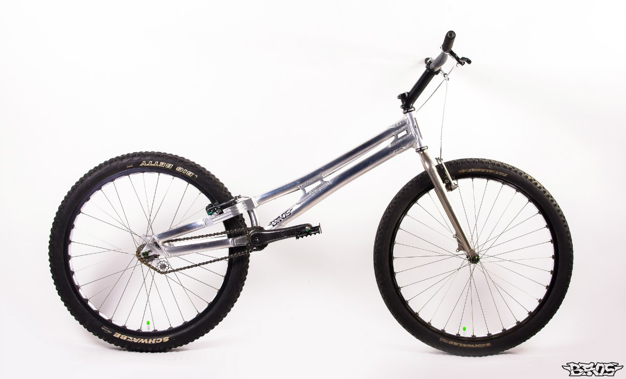

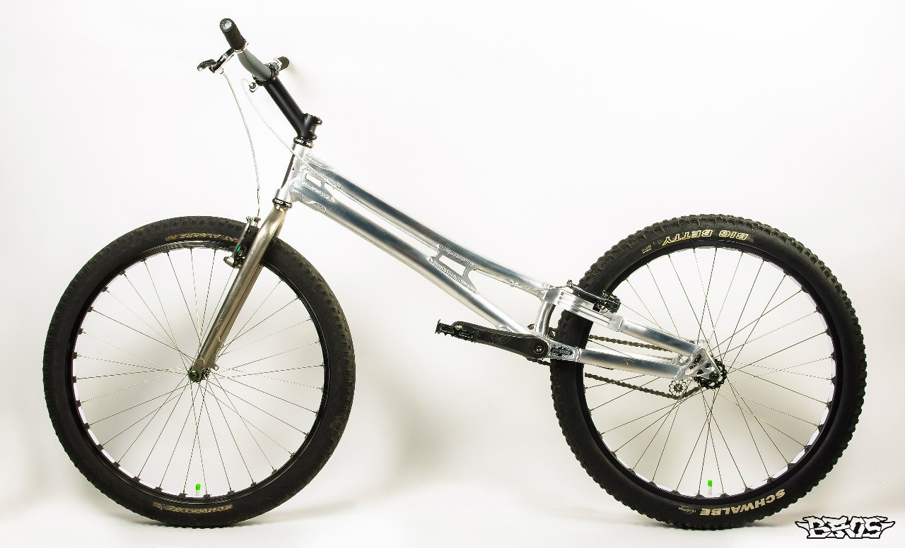

Ну вот я и созрел показать что то стоящее для народа на любимом BT.Я из тех кто большую часть своего времени проводит не катая ,а собирая и доводя до ума,и по красоте желательно)Предлагаю вашему вниманию свою коляску,на которую вроде бы не стыдно взглянуть и оценить по достоинству.Сразу скажу что собирал в этот раз больше на стиль и старался не делать его сильно ярким,но и не сильно скучным,тем более что на счет фоток заморочился и попросил друга).Я в своем стиле наделал много запилов,зашкурок,подкрасок,подклеек и вот что получилось:

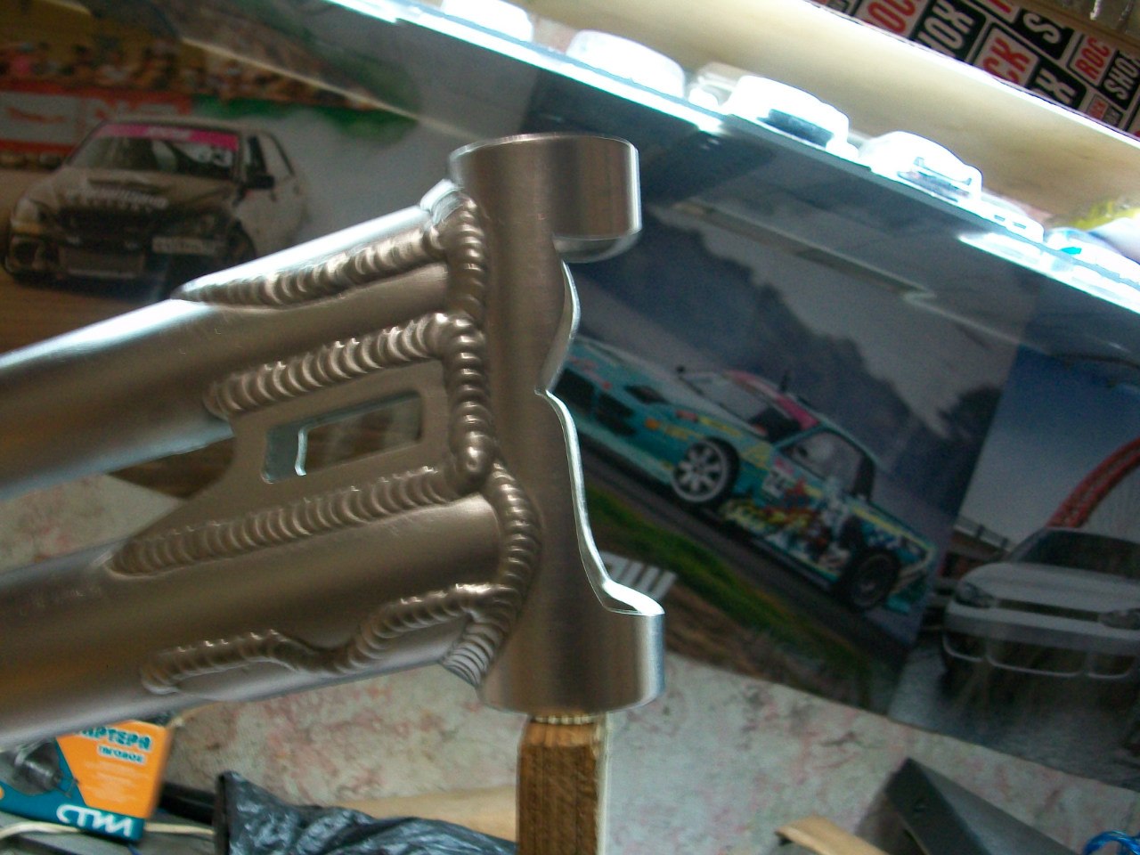

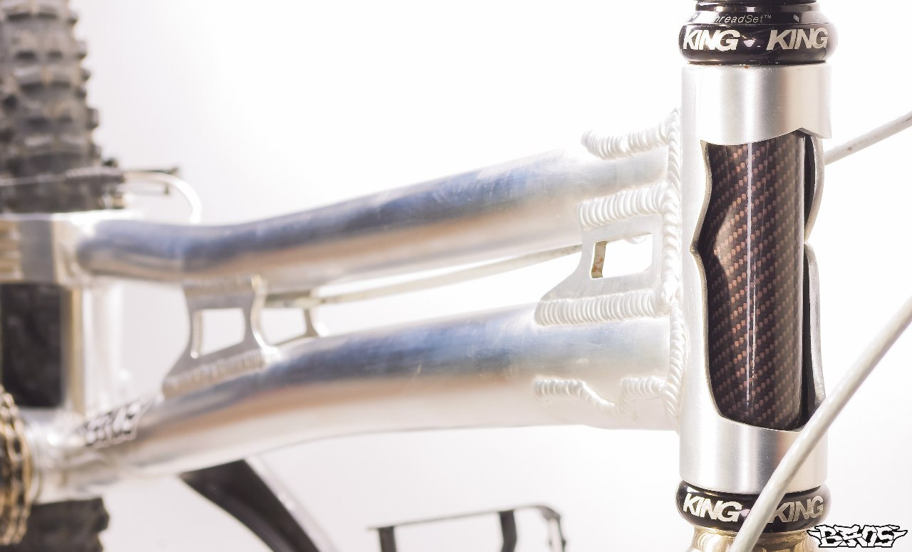

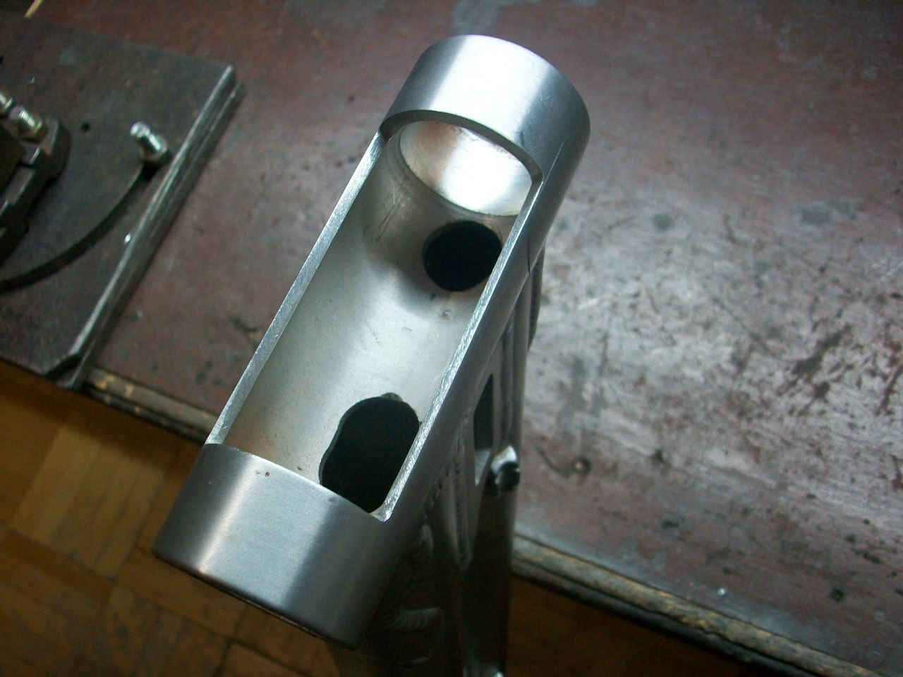

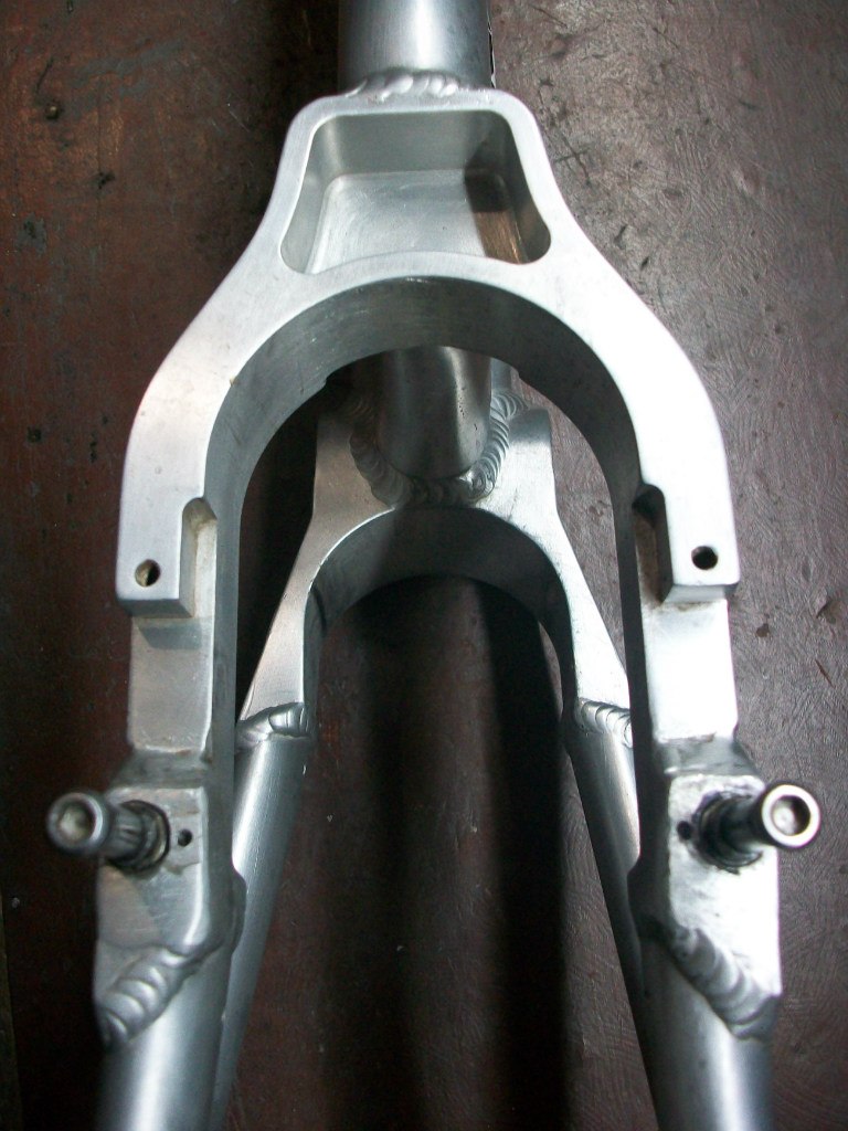

Рама: Stark NS 26 1100мм/375мм/+60/71.5 Переварена под вии,зашкурена.Запилен рулевой стакан,кареточный узел,верхняя фрезеровка,спилено все лишнее,изолированны внутренние отверстия от пыли и грязи.Вес 2040гр.
Вилка Титан 400мм Вес 750гр с якорем

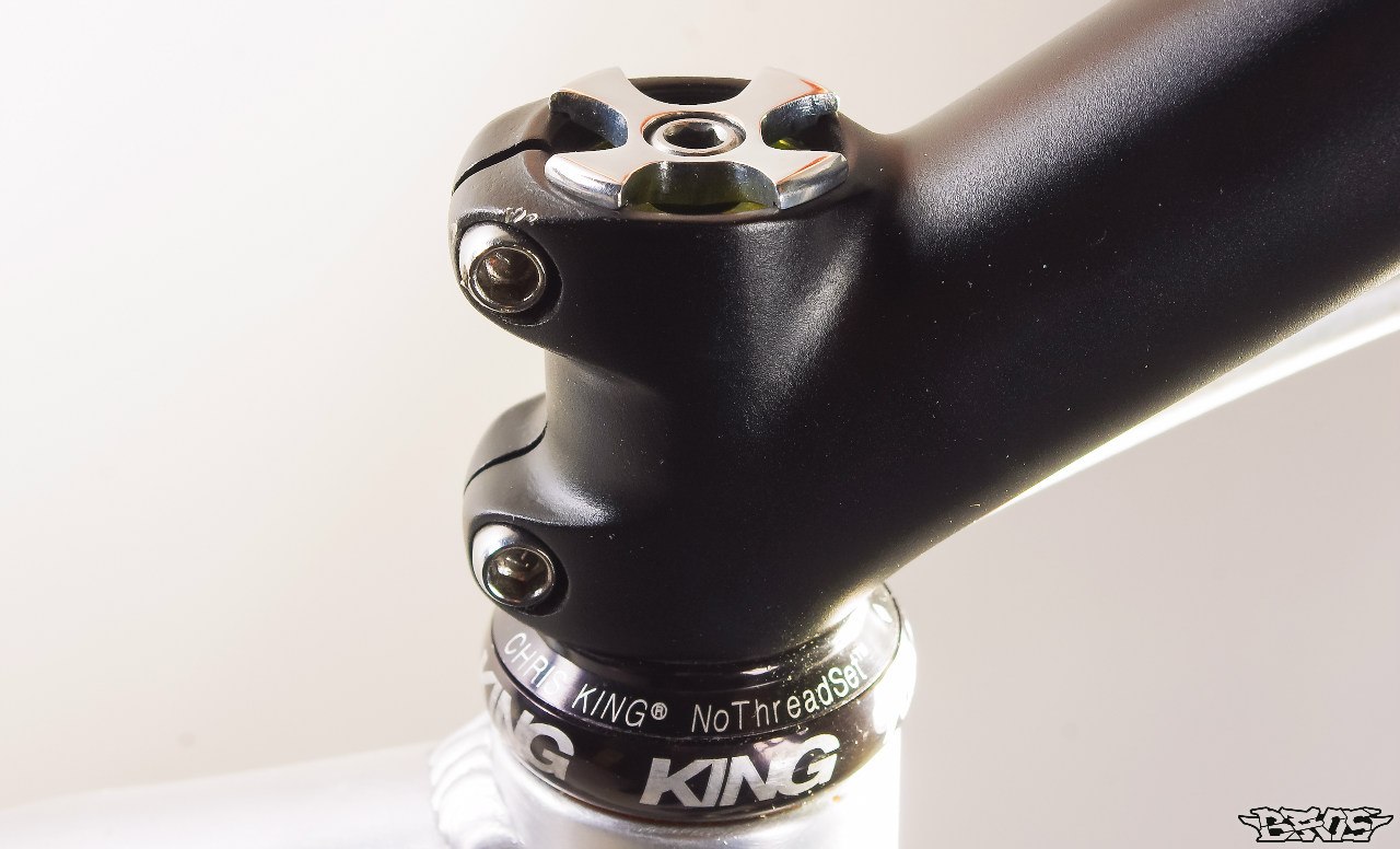

Рулевая Chris King
Каретка Reset Ti
Шатуны Meta 175mm
Фривил Eno Trials

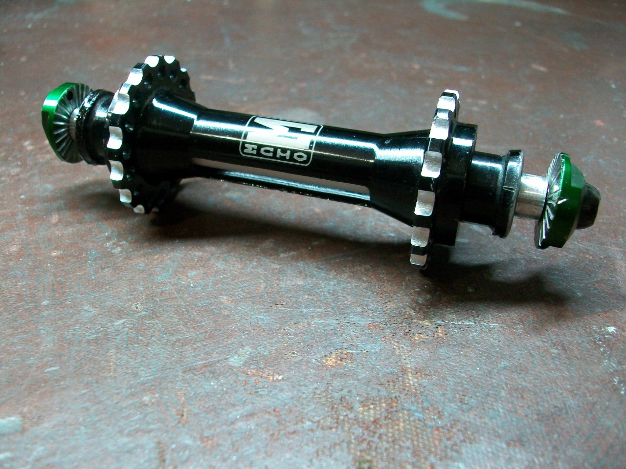

Звезда Echo TR 15t (просверлил отверстия 6мм)
Цепь КМС 710

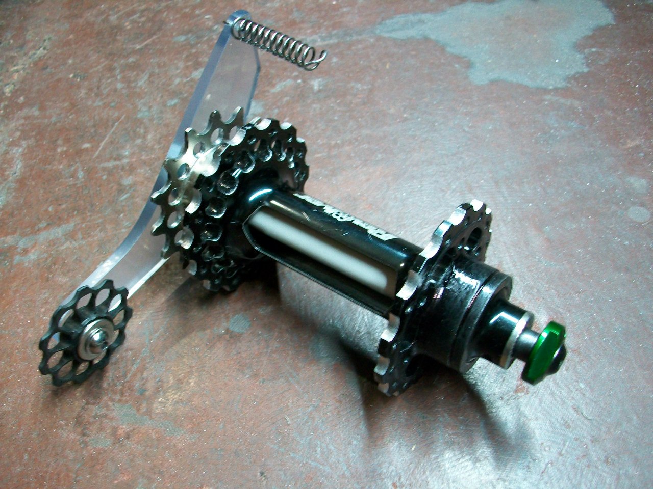

Натяжитель HandMade 32гр

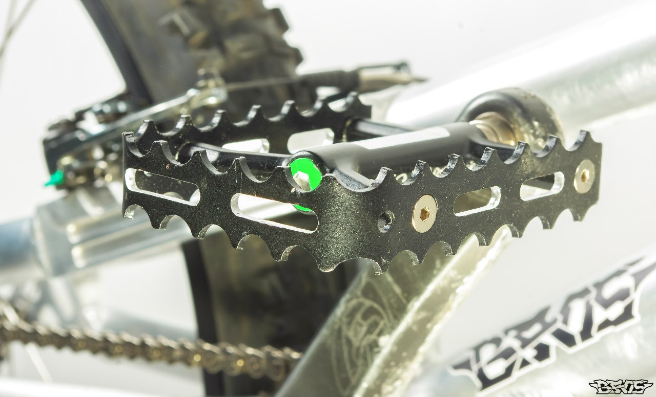

Педали CrazyBike рамки (немного запилил под общий стиль)
Вынос Rockman 150*30
Руль Truvativ BooBar 780*30(расширен до 820мм)
Обмотка шоссейная
Ручки тормозные Avid FR5 (полированные)
Рубашки армированные,белые.Троса с тефлоновым покрытием
Тормоза спереди Avid SL, сзади Shimano XTR,колодки HandMade полиуретан

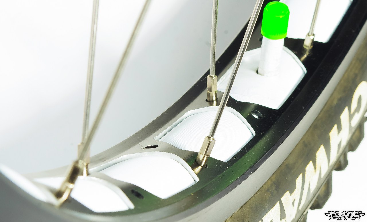

Колесо заднее:Втулка DMR Revolver SS (спилены крепы под диск,проточен корпус,заточены фланцы),Обод Neon Bow 47мм(расточенный,кстати скинул 45гр),спицы смесь DT Champion и Sapim Leader,ободная лента Эхо,камера кенда 2.35.Покрышка Schwalbe Big Betty ORC 2.4
Колесо переднее:Втулка Echo TR(проточен корпус,заточены фланцы),Обод Echo TR (расточенный,скинул 150гр),спицы DT Revolution 2.0-1.5-2.0,ободная лента Эхо,камера кенда 2.35.Покрышка Fat Albert 2.4 (сильно стертая)
Вес общий 9.7кг
Вел чисто моих рук сборки,доработки,все в домашних(комнатных) условиях.В планах то конечно еще менять и менять по мелочи,но т.к. я для себя катаюсь,ничего не ломаю и не меняю каждый год,то меня вполне сейчас устраивает геометрия и вес за свои вложенные усилия и не большие средства.Вот как то так)
P/S,надеюсь вас устроят фотки,потому как лучшего качества не могу добиться,не в моих силах.Все сильно урезано.

Один из немногих запилов, на который приятно смотреть!)
Как подседельный узел вырезал?
Непрочитано 20.02.2013, 09:34   # 3
Регистрация: 11.06.2011
Сообщений: 138
Байк: Adamant A1 26"
BCBird вне форума
Запил рулевого стакана как отражается на ломкости рамы? Тоже бы не прочь запилить, но стремаюсь

Сообщение от BCBird Посмотреть сообщение
никак

а что значит эта строчка:
Руль Truvativ BooBar 780*30(расширен до 820мм)? как ты его расширил то?
в целом очень все красиво получилось, руки из правильного места. Только вот запил имеет конечную цель - это снижение веса (ну и плюс эстетическая), тебе бы раму полегче чтоб вес байка был поменьше в итоге.
Молодца в общем

Сообщение от egblob Посмотреть сообщение
Бор-машинка Skil,правильные фрезы,получилось ничего так,но косяков много,руки торопились доделать,а глаз все подравнивал и подравнивал до симметрии и уже когда убирать больше уже было нельзя,я начинал понимать что зашкурить до гладкости не везде получиться.В целом вот.Ну и напильники,надфили,шкурка)))

Сообщение от [bounce1986] Посмотреть сообщение
Молодца в общем
Ну,я вставил полиэтиленовые пробки от шампанского(10гр) и запаял паяльником по диаметру руля.По 2см с каждой стороны получилось.
На счет скидывания веса то я это все понимал,и экспериментировал как мог,взвесил абсолютно все.В планах скинуть на камерах вес,шатуны хочу сменить через годик(этим уже много лет,но еще живы).В общем то эту раму я купил за недорого и переделал как хотел.А покупать раму за 10 000р и потом с ней еще что то делать как то неохота,хотя уже и нечего будет по сути.Но вот кто заметил нет,я на вии катаюсь и рама переварена с максимальным занижением тормоза чтобы ничего не разжимало и тормоз не проминался,а многие рамы чисто под магу.Переходники не для меня,хотя может когда нить и на магу пересяду)))

Рулевой чем вырезал?

Сообщение от Artemius Посмотреть сообщение
нуу,сначала квадратик был болгаркой выпилен в прошлом году еще.А тут заморочился и обрисовал как хотел и сначала просверливал отверстия дрелью по контуру,и уже подтачивал и подравнивал бор-машинкой и надфилями под финиш.

Отлично. Много работы! Руль что правда такой широкий удобен? Рост какой?

А отверстия под ниппеля камер зря выпилил

Передний эхо тр который из последних? Действительно удалось 150г скинуть? Вот бы фото его поближе и еще желательно изнутри, можно в личку, буду признателен) Никак не могу решиться свой запилить

вообще то думал что эта рама для маги идеальна.а ты вот на вии решил катать.почему?хотелось бы фотку вибрейка заднего поближе.что за колодки.и почему XTR выбрал.мне тож нравится на вии,но раздражает что рычаги в стороны выпирают и тросик.уже и загинал их внутрь,но тогда короткие становятся,резина не лезет.теперь вот хочу заморочится удлинить планку (размер А)примерно в 3 раза на левом рычаге чтобы направляющая прям к правому рычагу подходила.
