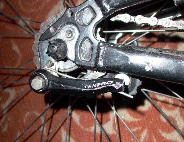

Скажу сразу-разработан натяжитель весом примерно в 40 грамм,вот метод сборки-берём самый дешёвый рычаг от вибрейка выбиваем колечко которым этот рычаг крепится на штырёк рамы,прикручиваем это всё к петуху с внутренней стороны(прикручивать надо той штукой что натягивает тросик в тормозной ручке как нестранно резьба подходит к петуху),потом берем пружину этого рычага и пропускаем через отверстие этой самой натяжки и обворачиваем вокруг петуха потом гденть цепляем,а к той дырке в которую был вставлен болт для зажатия троса вставляем тонкий длинный болт и надеваем ролик,вот собственно и всё,я вчера примерно за полчаса сварганил,чтука оч лёгкая и полезная.

Я уже давно катаю с натяжителем из вибрейка, щас фоту выложу
Непрочитано 27.09.2004, 00:17   # 17
Аватар для -=V=-
Регистрация: 22.08.2003
Адрес: Рязань
Сообщений: 132
Отправить сообщение для -=V=- с помощью ICQ
-=V=- вне форума
Вот
