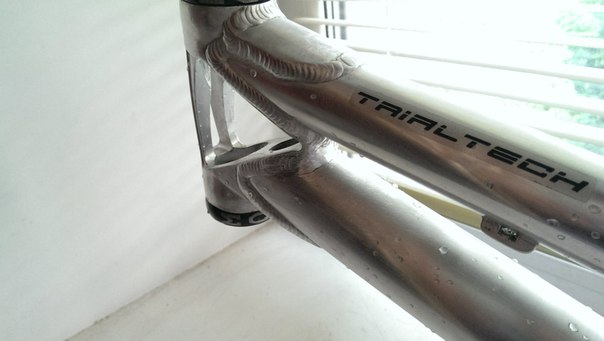

Не могу найтить тему с проклейкой рам эпоксидом с армированным стекловолокном!
Помогите!!!
Вот в этих местах

Необходимо наматывать, как изоленту, а не кусочками приклеивать, поэтому продумай как будет ложиться стеклоткань. Про армированную впервые слышу.
Раму только надо сделать шершавой в местах проклейки. Так же тонкая стеклоткань удобнее толстой.
На эпоксидке не экономь, нужна качественная, а мотать надо с хорошим натягом и точно по рельефу. Лучше всего заранее проварить трещины и так заматывать. А чтобы ремонт был вечным, клей карбоном.

выбрось, купи бу другую раму без трещин, чем эпоксидки и заниматся всякой хнёй, считай те же деньги, а эту на стенку повесь

Вряд ли он ее купил от хорошей жизни, чтобы покупать раму аналогичной геометрии, которая будет стоить от 15-20 тысяч.

проварить решил аргоном, посмотрим что выйдет!

Проконтролируй сварщика, подберите присадку, шов аккуратный сделайте. А то только испортишь.

выкидывай, такая же была, треснула в 4 местах в районе стакана, а что сварки касается, то надо варить с минимальным нагревом, но рано или поздно все равно там же треснет (тоже был горький опыт) (((

а так рама класная, удобная очень

тиг(в среде аргона) и плазмой можно запаять...
