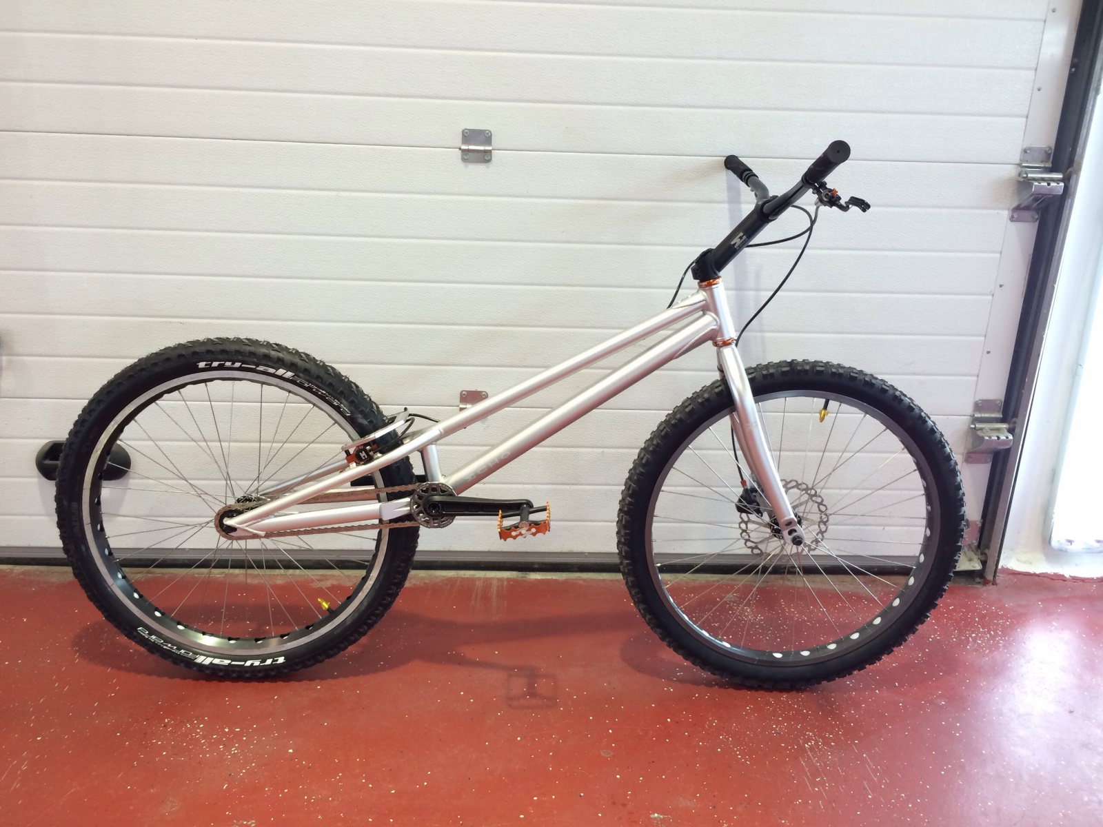

Не смог я без триала и спустя 8 лет купил новый байк . В 20 лет нашли трещины в позвонках ,поэтому про триал пришлось забыть . Сейчас восстановился и думаю за зиму наверстаю упущенное )
Ну и о байке
Рама и вилка:
1 Рама 26" Echo Pure 2013
2 Вилка 26" Echo SL disc
Колеса:
3 Втулка передняя Echo TR disc
4 Втулка задняя Echo TR 135мм
5 Обод 26" Echo TR 37mm
6 Обод 26" Echo TR 44mm
7 Спицы/нипели Echo TR 26" x2
8 Флипер Echo 26x25
9 Флипер Echo 26x34
10 Камера 26" x2
11 Покрышка Kenda Kinetics 26x2.35(перед)
Покрышка Try-All Forward 26x2.5(зад)
Тормоза:
12 Тормоз Echo TR disc 180 передний
13 Тормоз Echo TR задний
14 Крепления тормоза Echo TR
Бустер Echo
Привод:
15 Шатуны Echo TR ISIS 170
16 Фривил Echo TR
17 Цепь Echo TR
18 Звезда Echo TR 15Т
19 Педали Echo TR cage
20 Каретка Echo Urban 68x124
21 Рокринг Echo Urban 18T
Управление:
22 Рулевая Echo TR
23 Вынос Echo TR 150x30
24 Грипсы Echo
25 Руль Echo SL черный
Геометрия: База 1085мм - Высота каретки 55мм - Длина перьев 380мм - Угол рулевой трубы 72град - Вес думаю 9.7 кг

Красава! Байк отличный, у другана почти один в один такой же, отличная рабочая лошадка. Пожалуй, я бы только облегчил морду одинарным ободом и лайтовой покрой.

Радует глаз. Только вот зачем Try All экономит на протекторе, сделав его более низким, мне не понятно.

Вес, вес, это единственная претензия к трайол лайту, вот они и пытаются облегчить!

Ну покрышка на самом деле отличная , хорошо липнет ,я купил вёл когда стояла тоже Кенда ,я от неё отказался сразу .
