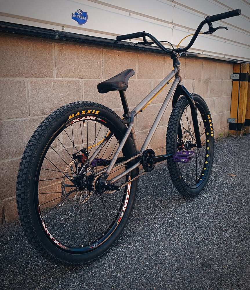

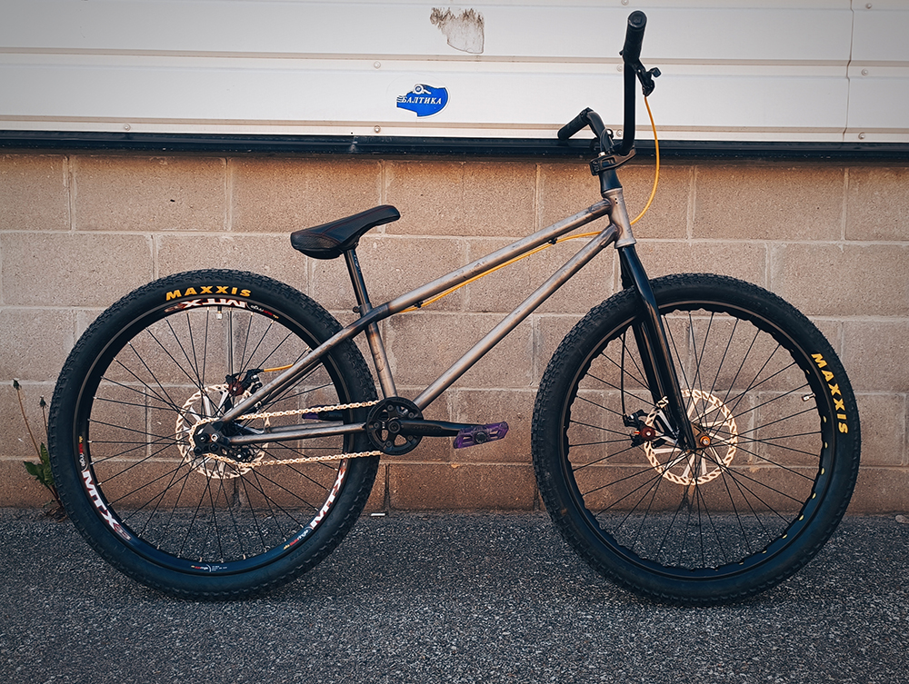

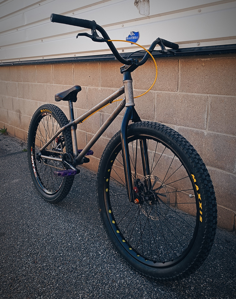

Хотел сказать пора начинать, но точнее будет, пора продолжать..)
Полтора года без байка и полгода сборки. Собирал байк под стрит триал, больше с уклоном в стрит. А поскольку байки на рамах TSB получаются двольно сбитые, рискнул попробовать 26", несмотря на то, что долгие годы был ярым сторонииком 24". Комплектуха довольно обычная, но запарился с установкой натяжителя, потому как из-за ширины покры, пришлось отодвигать колесо и фиксировать в дропаутах, иначе будет постоянный гемор с настройкой тормоза, а вмх натяжители на втулку 135 мм под эксцентрик не встанут.
Ещё особо не тестировал, но по первому впечатлению, это наиболее удобный байк для этой дисциплны, который у меня был. Даже на 26" колесах ведет себя намного лучше, чем "признанная классика" 24" Inpired Arcade.
Рама: TSB Cruel 26 (135mm, disc).
Вилка: Identity
Вынос: Salt AM
Руль: TSB 140
Звезда: Shadow
Ситпост: KHE 360 mm
Сидуха: Blank
Кранки: Stolen 170 mm
Педали: Animal Hamilton
Тормоза: Avid BB5, 203 mm
Покры: Maxxis Holy Roller 2.4
Обода: MTX, Mavic с дриллингом
Втулки: Koozer XM490, Echo lite
Если что не расписал, отвечу к коментах.

Интересный вел и выглядит как будто удобным (вынос коротыш правда, хотя под барспины годится).
Смущают два момента. Во-первых, боязно за хилые дисковые крепы с такими-то роторами. Во-вторых, высоченный стальной руль без перемычки - он просто от поворотов не гнется?
И сколько этот бронетанк весит, 13 кг?

Руль спецом под хардкорные нагрузки, там толщина стенки такая, что барэнд забивать приходится. Крепы хз, стандартные, в первый день не умерли и норм, посмотрим)
Вес да, 12-13+, на старость пойдёт))

Как тебе тормоза, хватает мощи? Еще вот интересно руль склонен проворачивается в выносе при прыжках на морду?
Непрочитано 09.06.2022, 11:03   # 10
Тормозов никогда не бывает много, средненько работают. Дроп гэпы на рейл бы делать не стал)
С проворотами руля не было проблем от слова совсем, вмх вынос делает свое дело.
