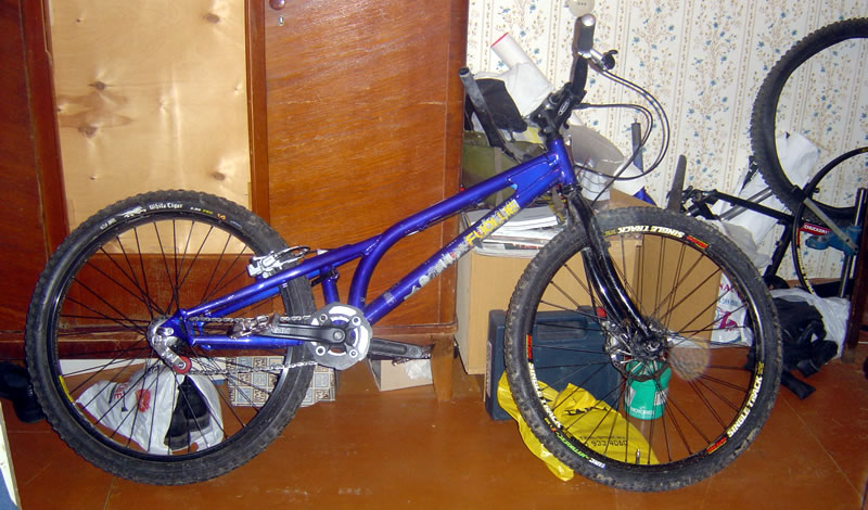

вот фото последенго изд-я моего байка. сзади как видите дх 32 и мага, впереди irc 1,95 воткнул, в сумме катал на нем дней 5-6, получается пробивка, банником на парапет окло 70 см запрыгиваю, триал - сила.
рама конечно так...надо было лучше старк взять... у него ведь под магу крепл-я да и полегче он, ну лан на первое время хватит и этой подолбить...со временем конечно может более крутые компоненты куплю, но пока денег нет да и не парит особо то что стоит, покрыху назад полегче поставил бы, зато эту хрень пробьешь с другой стороны

ну вот - теперь уже похоже на триалбайк!
тока синглтрэк этот все портит... - ну да ладно - пока морду не катаешь - особо ломаться не будет.

морда - это запрыги на высокие темы посредством закидывания передка и подтягивания зада?? вот вопрос к корифеям еще, все думаю насчет поменять заднюю покрыху на че-нить полегче, что скажете об irc el gato? из кенды можно че-нить на 2.3? швальба биг бетти? денег не охота много тратить, посоветуйте пожалуста, ятобы не слишком тяжелая и не рпобиваться постоянно, т к есть yellow kirin 2.3 протектор устраивает но стенки совсем тонкие придется качать до одурения а это не хочется делать...

maxxiss minion dh

весит столько же сколько и моя.
Непрочитано 19.10.2006, 23:34   # 28
Регистрация: 05.07.2004
Сообщений: 17
Unknown_Error вне форума
http://www.maxxis.com/products/bicyc...ail.asp?id=303
вот это поинтереснее вариант и легче на 350 г. интеерсно как они насчет пробивания камеры

байк получился класс, но вот если мне неизменяет зрение, рок там под 32т ? советую поставить под 22т, например рок от системы Truvative Hussefelt Trials, или както так... и передний обод, ябы поставил Alexrims dm24. дриленый, он когда дриленый, оч лёгкий,
я принцепи сам катаю на ободах дм24, недриленых и с двумя покрышками максис мобстер дх 2.35 помоему норм, но скора тож на зад поставлю дх32 ,
и стим луче замени, хотя помоему это как кому удобнее...
и для тонкости, нацепи защиту на перо))) , ато от ударов цепи после дропов по перу, оно через месяцок, станит неоч красивое, да и звук неоч приятный, когда цепь по перу бьётся...
если там крепление под 4 болта это незначит что рама круче))
луче уж подкопи и купи норм раму,например как эти http://www.onlybikes.ru/frames_26.htm нестоить экономить на прочности рамы, иза таво что она легче, на пару грамм...
зЫ: лично моё мнение)) еслиб были деньги ябы взял Zoo! Pitbull 06 или 07 но еслиб гео была другая,

стим - эт вынос? рок раскромсал уже, надеюсь брат сделает на заводе, а с хассефельта он на 4-х лапку крепится???петух там еще по уродски крепится бонка никак затягиваться не хочет....цепь не бьется натяжитель ведь и синглспид.ребя не подскажите как пробивку вверх ссделать и на какую высоту ее реально сделать?
