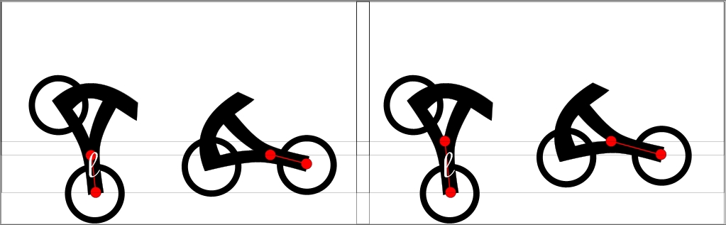

если физика, то мне кажется, что вот так...
если не прав, поправьте

Непрочитано 23.12.2006, 05:41   # 30
Сообщение от garp[wha!dez
]если физика, то мне кажется, что вот так...
Эт ты чета намудрил ))
просто мне кажется если тут где-то есть рычаг, то это длина шатуна..
А "рычаг" в перьях - по идее действует в момент прелоада, но и то, здесь надо считать не перья, а длину задняя ось - руль. Где тут перья?.. и то, че этот рычаг "поднимает"?.. Чем длиннее это расстояние, тем большую амплитуду можно получить при прелоаде, вот это уже хорошо при сайде..
Мне по-простецки всегда казалось, что длинные перья - значит выше стоишь, буквально, значит выше запрыгнешь (это я все про сайдхоп).
Также выше должна быть крутка и бани на 2, или на мордец. Ну просто логично как-то.
как я понимаю, под рычагом понимается расстояние от оси втулки до центра каретки, и чем оно больше, тем больше будет импульс, хотя ХЗ, может быть я и бред сказал, но понять это довольно просто.
почему до каретки-то, для импульса тут важны 2 весчи положение тела ( то есть точки "касания"- грипсы и педали ) и длина руль - колесо.
а ну все, я понял что имеется в виду)

да нет грин с рычагом не так...
именно от каретки до руля надо мерять! можно сравнить: допустим ты засунул лом под тяжелый предмет на 10см - а длина лома 1 м. Так вот тогда тебе легко будет поднять! а если засунешь тот же лом на 50 см то намного тяжелее! в первом случае при одинаковом ломе ("базе")
расстояние от точки нагрузки ("каретки") до конца лома ("руля") 90 см а во втором 50.
Непрочитано 23.12.2006, 22:40   # 36
Сообщение от Umnik
Вот ты сначала встань перед велосипедом лицом к нему, возьмись за руль, а на педали положи 60-70кг, тогда я не пикну.
