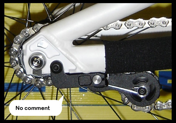

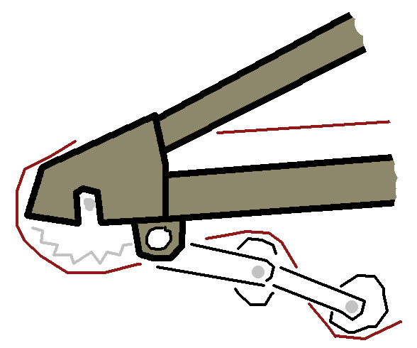

Непрочитано 05.01.2007, 23:25   # 26
Аватар для streetoff
Регистрация: 10.12.2003
Адрес: Москва, Академическая
Сообщений: 988
Байк: koxx boxx, planet-x
streetoff вне форума
когда у меня была мысль заказывать титановую раму, я видел этот так как на картинке (тупо маленькая толстая наварка снизу пера чтобы прикрутить натяжитель) или как атомз сделали:
ID:	15257   Нажмите на изображение для увеличения
Непрочитано 06.01.2007, 04:03   # 27
Аватар для Gazza
Регистрация: 16.08.2002
Адрес: Moscow.RU/London.UK
Сообщений: 5,018
Gazza вне форума
Сообщение от streetoff
Кста такие дропауты (как на первой картинке) уже готовы для одной стритовой рамы. Скоро доделаем ее..
