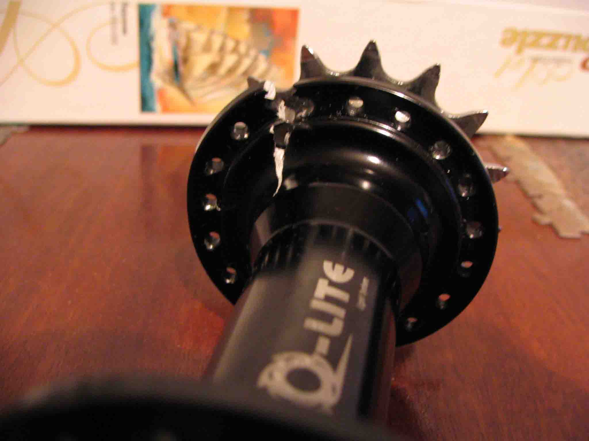

Divers: ладно, наврал, не 20, а 18 градусов, что тоже не есть весело...
кста - фотки втулки

впервые вижу чтоб порвали втулку! этож какое усилие надо приложить.. или материал-гавнопластилин
ссори, с этого ракурса понять немогу..неужели это и правда фрихаб..или как он там называется..кароч свободных ход имеет?

господа, вы что, совсем не думаете??? двойной ход был бы только если цепь бы прокручивалась при обороте назад!!!!
но втулку я точно также порвал)) у мя тож ТТ07

переформулировываю
при нажатии педали втулка зацепляет, а впоследствии, т к цепь назад не проворачивается, остается на прежнем месте, таким образом остается только один свободный ход!
я тока что фривил себе новый поставил(кстати, ТАКОЙ геморой был со снятием старого...это что-то), теперь катацца ваще зашибись.
а вот седня порвал замененную по гарантии уже втулку решил что буду брать новую, хотя радости это кнчн не прибавляет=(
кстати, ход фривила был 15 градусов, это точно

Хотелось бы заметить: основной косяк не в двух трещеточных механизмах. А вот в чем.
Ездил я на Юнону за каким-то там барахлом для вела и по месту решил посмотреть триальные велосипеды. Разговорились мы с продавцом о Stark TT 2007, обсудили косяк с фривилом и трещеточной втулкой, полюбовался я рамой и с романтичными мыслями отправился домой. Через несколько дней я решил обновить свой обод и снова поехал на Юнону. За время моего отсутствия какой-то чел купил раму оговоренного уже TT, т.е. вел пошел на раздербан. Ну я не долго думая и решил взять заднее колесо в сборе (правда, без флиппера). Продавцы хотели отдать за 3500р., но я кое-как сторговавшись взял за 3000р. (дорого, знаю). Приехал домой, сделал флиппер (камера 24" идеально для этого подходит), окинул взглядом свое "сексуальное" заднее колесо (выражение моего одногруппника) - все черненькое, и поехал катать. Поскольку Бог с рождения меня "наградил", то я и по сей день являюсь дураком. Не посмотрел я выложенные сообщения и фото разорванного корпуса втулки - случилось абсолютно аналогичная ерунда. Даже разорвалось также. Так насчет косяка: главный косяк во втулке. Ось мощная, подшипники хорошие, а корпус - говно, сделан из селумина (холодный сплав алюминия с цинком). Вот сейчас я заказал у себя на работе корпус под имеющуюся ось. Уже делают из нержавейки (что-то вроде стали 12X18. Идеал - дюраль Д61Т или Д69Т, но ее нет. И не говорите про титан! Он со сталью корродирует, пару образуют). Корпус спроектирован есессно под фривил (самореклама: проектировал сам). Купил подшипники SKF (дорогие, сцуко! 222р. за штуку). Вобщем, втулка будет вечная.
P.S.
DICTA - охрененная фирма! 180р. за фривил с 18 зубами и 42 щелчками на оборот. Но тут тоже косяк - фривил неснимаемый. Т.е. у него нет пазиков под съемник.
