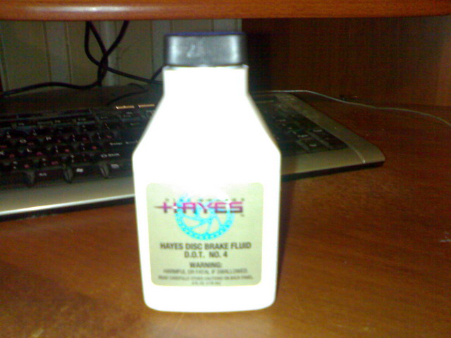

а этим можно прокачать???

Raider
нет! там же написано крупными буквами ДОТ №4
Ещё раз повторяю магура ест только минеральное масло
Непрочитано 16.10.2007, 20:54   # 40
райдер, купи тормозное минеральное гидравлическое масло texaco 1 литр, и хоть купайся в нем
