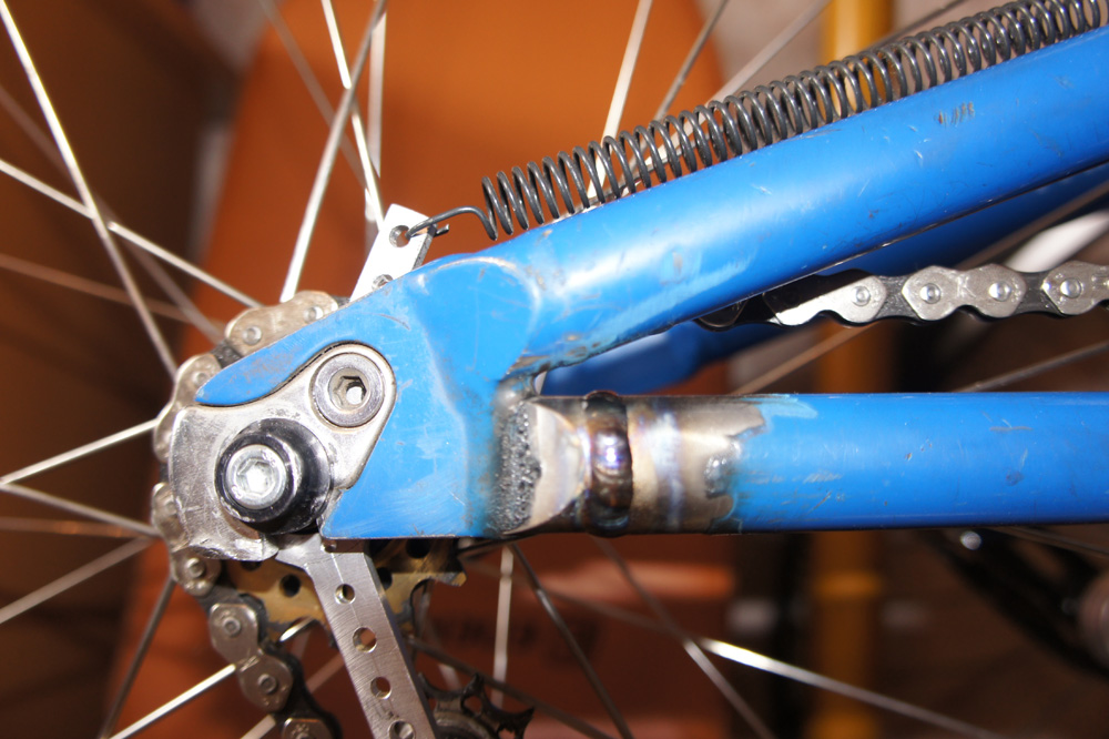

Зачистить и заварить. Ничего критичного.

Сообщение от SimEnz Посмотреть сообщение
Сварной шов сделан встык без разделки - слева вверху на картинке.
А реальные пацаны делают с разделкой - слева внизу на картинке.
С разделкой металл проплавляется гораздо глубже и соединение получается крепче.
+1 так даже гипсокартон монтируют, чтобы трещин не было. С V-образной разделкой швов.
Серафим, ты смог бы это реализовать на пере со стенкой 1мм?
На переходнике фаску в принципе можно сделать. Но не на пере.

Сообщение от Gazza Посмотреть сообщение
Я бы наверно смог(не пробовал), но не вижу проблем для парней, которые занимаются металлообработкой. Это делается на токарном станке/напильником/болгаркой.

Раму заварили. Большое спасибо Газзе, в воскресенье вечером отдал ему раму, а в понедельник уже забрал.
