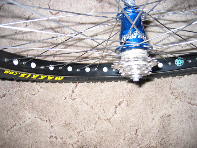

У меня был TryAll - 42мм. Спицы постоянно раскручивались, тормозная поверхность стирается быстрее, чем на Dx-e. Один неудачный дроп с сёрфа на переднее(!) и нет моего TryAll'а. В общем поменял на DX, продрилил его (примерно 720 гр стал весить) и катаюсь, радуюсь. С того момента как поставил - ни одной восьмёрки, ни одного яйца (10 месяцев!).
В общем итог:
Кто хочет прочные обода чёрного/серого цвета за приемлемую цену, к-рые также можно продрилить - тот берёт DX.
Кто хочет цветные обода более широкие, менее прочные, такие же по весу, но в 2 - 2.5 раза дороже - тот берёт TryAll или Viz.
Кто хочет дубовые обода Echo в два раза дороже DX'а - тот берёт Echo.
Мой выбор DX
