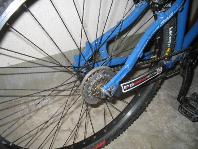

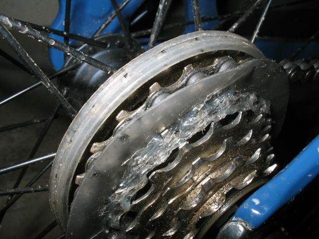

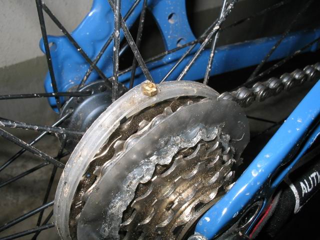

Всем привет! Зацените синглспид, который я сварганил собственными ручищами, причем абсолютно бесплатно и всего за 1,5-2 часа. Хотя признаюсь, что пришлось заставить родителей доесть селёдку, которая была в привлекательной пластиковой баночке, которая позже была безжалостно порублена для изготовления этого, типа, "успокоителя цепи", если эту хрень можно назвать успокоителем. Позже оказалось, что можно.
Короче, вся эта история с синглспидом началась тогда,когда я удачно сложил пополам а-ганг'овский петух. Денег особо не было, да и честно говоря не очень хотелось тратиться на это, а катать то хочется! Забегая вперёд, скажу, что спустя полторы недели после поломки, петух мне сделали новый, но ставить его почему то не хочу, привык уже так - на сингле катать! :mrgreen:
Вобщем, подробного описания выкладывать не буду, но что требуется для изготовления этого девайса напишу...
- в принципе нужна лишь одна нормальная достаточно прочная крышка (именно крышка, а не донышко) от пластмассовой банки
- у меня на самой большой звезде (см.рис.) находится только лишь торцевая часть крышки (короче выглядит эта часть, как обруч, только естественно его концы скреплены, в данном случае у меня они скреплены мелким винтиком (см.рис.)) В этой торцевой части с внутренней стороны проделаны дырочки под каждый зуб звезды (чтобы не спадало)
- торцевая часть такой формы, что находясь на большой звезде, она собой закрывает ещё и вторую по величине звезду, и только на третьей находится цепь
- вторая часть проще: пластинка круглой формы; посредине дырка диаметром в проставочное кольцо кассеты; внешний диаметр такой, чтобы край круглой пластинки был на 5мм выше цепи; пластинка держится за счёт того, что с одной стороны её держит цепь, с другой я её крепил к меньшей звезде пистолетом с жидкой пластмассой
Достоинства:
- не требует больших затрат
- делается в кратчайшие сроки
- простота и практичность конструкции
- говорят, что барабан LX SC быстрее умрет, если стоит мало звезд или одна звезда; в данном случае эта штука устанавливается на полную кассету, так что можно не бояться этого негативного фактора
Недостатки:
- при ударной нагрузке скорее всего сломается; у меня например уже есть маленький скол на пластмасске от неудачного сайдхопа, но слава богу не сломалась
- некоторым покажется, что это очень трудно сделать; а вы представьте - это нужно было ещё и придумать, и я придумал, а потом ещё и сделал, правда придумывал эту фигню по ходу изготовления
Кому нужна подробная инструкция, обращайтесь в ЛС.
ПЛИЗ-З-З-З! ОСТАВЛЯЙТЕ ОТЗЫВЫ НИЖЕ! ТАКИЕ ТЕМЫ БЫВАЮТ ОЧЕНЬ РЕДКО!!!

Вот фотки!

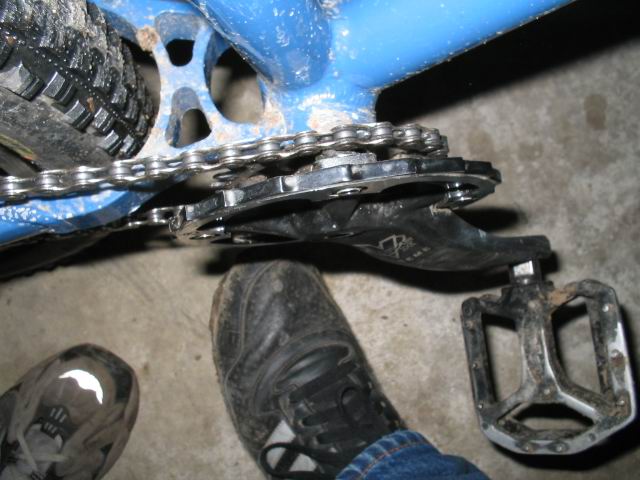

Вот ещё. Как видите никакого натяжителя не надо, цепь не сваливается, хотя провис некоторый есть. Говорят, это может потом негативно сказаться на цепи - может вытянуться децл.

Берегись цепь проскочет яйца отобьешь!!!!
натяжитель должен быть обязательно, а то при пробиве или на кочке цепь подпрыгнет и проскочет
сделай натяжитель!!!! это просто

Нефига! не проскочит! цепь укоротил как только можно! некуда ей там проскакивать...
