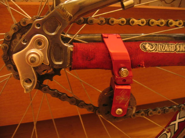

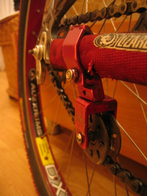

Народ, решил поделиться личным опытом, мож кому и пригодиться.
Сперва у меня стоял Урагановский натяжитель, но мне приходилось его часто снимать и я сорвал резьбу на петухе. В каком-то журнале увидел байк, где натяжка цепи осуществлялась таким же образом, как на моих фотках. Такой натяжитель стоит 300 руб. в Сокольниках, что дешевле Урагана или KOXX. Катаю с сентября, могу заявить, что проблем с натяжкой не было. Так что эксперементируем, господа!

А где пружина?

2Braza: Пружины нет. Конструкция наипростейшая.
2Андрюс: петух можно отпилить, но снять не получится...

У меня валяется точно такой-же. Его недостаток в том, что ролик у него свободно ходит вправо-влево. Поэтому, по идее, цепь должна падать со звезды. То, что у тебя она не падает, меня удивляет.

Я вот ещё одного не понимаю. Разве, использывать дополнительный ролик без пружины, это не тоже самое, что просто подобрать нужную длину цепи без всякого натяжителя?

Это не натяжиетль, т.к. пружины нет. И большого смысла в этом не вижу.

Я это прекрасно знаю. Речь о том, что с натяжителем без пружины, всё рано надо подбирать нужную длину, если я не ошибаюсь.

Натягивает то может и натягивает, но вот выглядит это ужасно.

может я и не прав но мне кажется что если его подвинуть ближе к задней звезде то он и натягивать сильнее будет... хотя может это так кажется...

подбирать длину цепи не надо. двигаешь этуФИГНЮ ближе к оси натягивается, к каретке ослабляется, только весить эта фигня будет больше чем КОХХ и УРАГАН вместе.... Кстати сколько КОХХовский натяжитель стоит? (новый)
Да, если подвинуть, то натяжка будет сильнее, но на ТТ перо тоже не прямое и расширяется ближе к втулке. Поэтому надо менять положение задней звезды, что опять же геморно. Главное, чтобы цепь на излом не шла.
