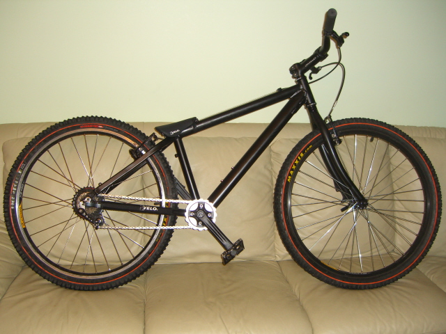

Вот смотрите
Сразу скажу, это канечно далеко не хай энд, но вполне катабельный агрегат! - к тому же человек тока начал катать - так что многа и не надо.
Однако же при всей незамысловатости данной конструкции - она выглядит на отлично (ИМХО), весит мало (правда жопа заметно перевешивает ) и встала счастливому обладателю в 10-с-хреном-т.-р. (последнее - не есть хорошо )
Буду рад узреть в этом посте коменты на тему "что не так, что не савсем так, что можно немного изменить - для удобства катания" - да и ваще любые полезные советы трактористам-энтузиастам

Деталек естессено полностью менян - кроме стакана.
___поджопник - наше изобретение. магу выложить фоты крупным планом и собственно процеесс создания и крепления.
Прошу учесть, насест для сидения особо не пригоден - зато есть гарантия не рвать очко об собственноручно спиленную подсидельную трубу

Для 10 косарей норм... мега низкая каретка Цепь укороти

Куда короче то цепь?
он все равно на натяжителе...
- по-моему, если перетянуть цепь, то вкручивать тяжело станет...

а ты ее не перетягивай. просто немного укорати

Очень даже прилично собран байк
Только две вещи мне не понравились, которые надо обязательно исправить
1) Как уже говорилось, надо укоротить цепь.
2) Оставить с зади одну звезду Это сделать надо обязательно

2) Оставь одну звезду и всё будет супер

Для первого байка очень неплохо!!!
А вот звезды убрать действительно непомешает!!!

ничё
оч даже
напомнило старые времена
и каретку скребущую почти об асфальт

аццкая каретка

это просто гоночная посатка у байка, что можно объяснить количеством скоростей

Хорош был бы ваш байк, если бы по глупости великой не втюхали бы вы туда кантрийную раму, отличает которую провис каретки значительный и перья длины огромной.
Так что покуда балансу учится человек, будет кайфово ему, а как только возжелает он встать на заднее колесо, мучения великие ожидают человека, ибо слишком короток передний треугольник и высок руль по отношению к каретке

ну, не все так плохо
лет 5 назад на такой каретки и на таких перьях катали спокойно.
я на таком велике (кона какая-то, ростовка 18 ) недавно спокойно стоял на заднем, гэпал, сайдил...конечно далеко не так уверрно и высоко как на своем, но все же !!!

metalglow
А можно фотки седлушки???
