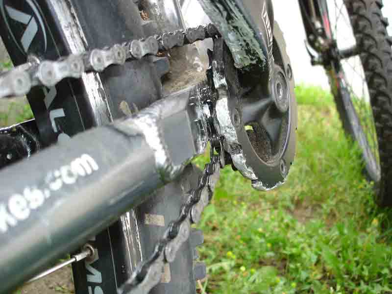

Застревает цепь между рамой и звездой. Происходит с разной частотой. Подскажите из-за чего ЭТО???

Может быть-кривая звезда,или кривая цепь,или погнута ось каретки.

во во у меня вчера точно такое же началось... сеня цепь застряла ровно во время крутки... и все усилие ноги на толчок педали пришлось на заблокированые шатуны в итоге я чуть не ударился грудью о грань поэтому весь день катал стрит
думал это из-за кривой звезды... но оказалось из-за немного кривой звезды и растянутой цепи... и одно звено не попадало в зуб и получалось так что цепь в низу звезды не всегда нормально слетала с зуба и застревало там...

Полюбому кревая звезда.

ага или 1-2 зубчика на звезде загнуты....

меняй звезду

Пасибо всем за ответы , один зуб и вправду кривой был ща исправил.

отмой цепь и звезду
от старой смазки до конца а потом всё хорошо смажь
жидкой смазкой
и следи за ровностью звезды
или еси у тебя сингл спид
то купи цепь чуууууучуть толще
