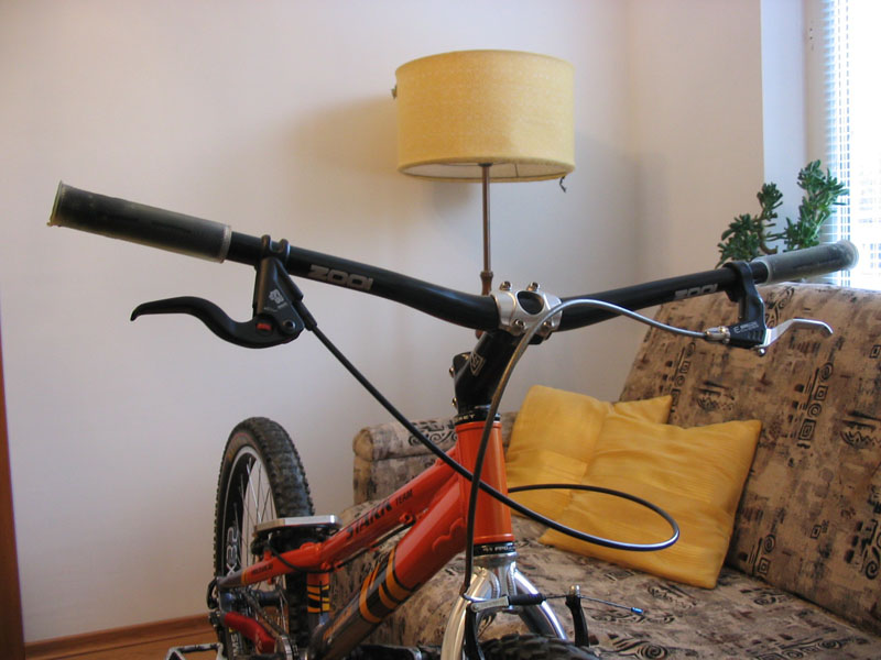

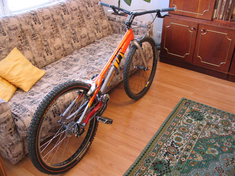

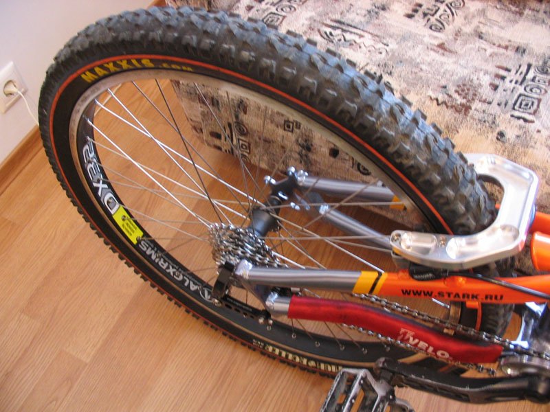

Немного проапгрейдил байк .
Что поставил:
Руль Zoo! 740mm
Вынос V!Z 120mm x 20d
Натяжитель Uragan-Sport (2 колеса)
Заднее колесо DX32 + Shimano LX SC + Sram 8spd. + DT2.0, 36спиц (колесо временное, пока жду фикс. втулку...)
Звезда Echo 18T (временно, вместо фривила)
Ну и фотки ниже.

Да красиво все сказали подлизались к бразе а я скажу честно галяк мне ненравится

абсолютно согласен с лемоном!!! мз вссго, что я тут увидел,мне понравилось 4 вещи:рама бустер, рок и диван... а все остальное...
Я бы сказал так. байк собран без вкуса...хотя все упирается в деньги,точнее в их количество...
А на самом деле,Он ездиет?да?...Ну и самое главное...
Каждыйдро**т,как захочит...

К счастью деньги постепенно появляются. Так что скоро будет очередной апгрейд в виде ободов, переднего диска (механика), задней титановой фикс. втулки и еще несколько компонентов ...
З.Ы. Оранжевый обод виз задний я никуда не девал . Просто он ждет-недождется своего переднего брата такого же цвета и фирмы . Вот тогда будет красиво.

мда, ты уж проапгрейдь, хрен с ней с рамой - нравится тебе катайся на ней, но колесо заднее в нынешнем варианте никуда не годится.
кстати перед тоже облегчить можно с помощью спиц DT revolutiоn, втулки лёгкой аля KING и спицовки солнышком. На спицах и втулке уже 200 грамм скинешь, а это немало. Если до резины дойдёшь - еще столькоже можно скинуть.
только я всётки не понимаю зачем брать раму, которая при нормальном уровне катания не живёт больше года.

А объясни почему? Чем оно ТАКОЕ ПЛОХОЕ прямо? Странно, я думал тут пол-форума катается на Дх32 с втулкой Лх Сц...
Сообщение от BASH
Спасибо за совет. Только втулка будет Эхо 2006 под диск скорее всего, но она весит грамм 170, так что нормально думаю..
Сообщение от BASH
А одностенный хайроллер 2.5 тяжелый? Хм.. Я как бы повторил за Нилом Туниклифом .. Хотя у него наверное все-таки стояла 2.35...
Сообщение от BASH
Откуда такие сведения?

1. ты вроде как неплохой байк собираешь. поэтому роллерка - это несерьёзно.
2. Зачем такая огромная кассета, если синглспид. Твой выбор должен быть - фикс втулка + шоссейная кассета ( тиагра скажем )
это насчёт колеса. Против обода ничего не имею.
3. насчёт резины - я думаю она весит не 600 грамм.
4. Втулка - если эхо весит 170 грамм ( в чём я сомневаюсь ) бери её конечно. Для примера Hope XC весит 200 и это отнюдь не самая тяжёлая втулка.
5. Доказывать мне что старк - надёжные рамы не надо. Также как я не буду доказывать тебе обратное.
Будем надеятся что я неправ.
