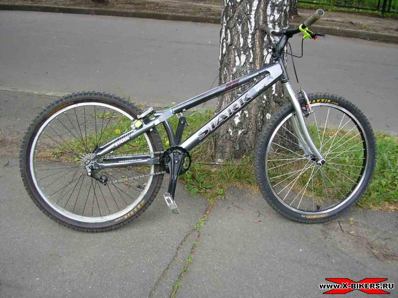

Вот мой брат байк

Вынос ниже! Звезды долой! Бустер с переди долой! Будешь Удалой!
А так все норм! Поздгавляю!

вынос не ниже...он и так низкий..а звезды уберу когда втулку заднюю менть буду.

На этой раме нужен прямой вынос без подъема.

Я про тоже!

вынос ниже, хоть тебе и будет по началу непривычно с низким! иначе у тебя посадка будет не правильная!

С выносом косяк полнейший
Непрочитано 22.08.2005, 01:49   # 10
всё перечислили выше.
а так байк неплохой получился!

За оценку все спосибо.. Но с выносом все ок.. у меня рост под 2 метра и мне этот вынос даже очень удобен.

Так в том то и дело, что при таком угле выноса вылет руля вперед фактически - миллиметров 60-70, не более. Поставив вынос 100-110 мм и 10-15 град подьема стойка на заднем будет куда удобнее !!!

Ну ладно..Прислушаюсь к вашему мнению Спосибо пацаны!

У меня такая же рама и рост у меня 1.96-97.Прямой вынос однозначно 110мм.

Да замучу я себе вынос потом..Все ..если есть другие советы..Я срадостью выслушаю..А про вынос уже все понятно..
